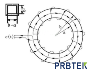

罗氏线圈测量原理图解
罗氏线圈是一个均匀缠绕在非铁磁性材料上的环形线圈。输出信号是电流对时间的微分。通过一个对输出的电压信号进行积分的电路,就可以真实还原输入电流。该线圈具有电流可实时测量、响应速度快、不会饱和的特点,适用交流尤其是高频大电流测量。
罗氏线圈测量原理图
