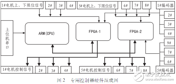

专用控制器由arm(LPC2214)、fpga(EP2C5T144C8)、驱动器接口电路、编码器接口电路、限位检测电路和电源电路等组成,如图2为一个八轴电机控制器的硬件组成图。arm通过串口实现与上位机之间的通信,解析从上位机获得的控制指令,并通过fpga产生相应输出信号给驱动器接口,驱动器接口外接驱动器。编码器信号作为位置反馈信号同编码器接口相连,形成位置环反馈。限位信号作为安全检测信号同限位检测接口相连,为整个系统添加一道安全保障。

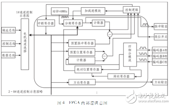

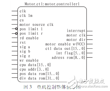

专用控制器在完成整个控制的过程中,arm只负责指令解析、控制指令发送、实时数据上传等任务,fpga才是多轴专用控制器的核心。通过Verilog HDL语言在fpga内部实现了加减速曲线、编码器信号辩向及四细分、绝对位移记录等功能。图3为电机控制的整体输入、输出信号图,通过片选信号CS、读有效信号rd_enable、写有效图信号wr_enable进行电机通道选择。图4给出了1#通道控制的fpga内部逻辑示意图,下面将逐一对各主要模块进行详细介绍。

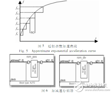

为了更有效、更理想地控制电机的运行,在fpga内部设计了加减速曲线模块。文中采用了一种近似指数加减速曲线的方法,如图5为近似指数加速曲线,减速曲线与之对称。速度等距分布,那么在该速度级上保持的时间不一样场。为了简化,用速度级数N与一个常数C的乘积去模拟并且保持的时间用不熟来代替。因此,速度每升一级,电机都要在该速度级上走NC步(其中N为该速度级数)。
arm,fpga,电机控制
建立两个名为rom_pos、rom_div的ROM模块,如图6所示,rom_pos为脉冲个数存储器,rom_div为分频值存储器。通过相同的地址线将两个存储器连接起来,使一个地址对应一组脉冲个数和分频值。
fpga获得方向信号、脉冲(距离)信号、目标分频值之后.如果电机运行过程中不需要加减速,直接以目标分频值控制脉冲信号的发送即可。如果需要执行加减速,则fpga内部要调用加减速模块。根据地址线获取一组数据,即脉冲个数pul_cnt和分频值div_num,以div_num大小的分频值发送pul_cnt个脉冲,然后再按照下一组数据值发送脉冲,直到分频值达到目标分频值为止,减速过程与加速过程对称。当电机按照脉冲(距离)信号运行到一半行程的时候,如果分频值还未达到目标分频值,此时就要进行强制减速。

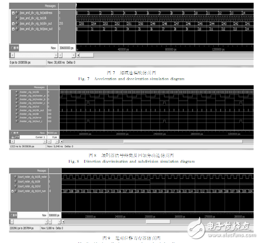

编写仿真程序,使两个存储器地址线相同,对存储器地址address做加1运算,从而可一次性读取两个存储器所对应存储单元的数据。利用Modulesim仿真工具对加减速模块进行功能仿真,仿真结果如图7所示,访问一个存储器地址就对应着一组脉冲个数和分频值的输出。

在QuartusⅡ编译环境下成功编译之后,调用Modulesim仿真软件,编写仿真程序,使之产生全局时钟、复位信号、相位差为90度的A、B相信号和Z相信号。如图8所示,给出了该多轴控制器中所采用的编码器信号辩相及四细分的功能仿真图。

多轴专用控制器可以将电机运行的绝对位移实时地上传给上位机,这一功能的实现就有赖于fpga中的绝对位移记录部分的逻辑功能。在fpga内部设置一个绝对位移寄存器,用来对编码器反馈信号(辨向四细分之后)进行计数运算。当编码器信号的一个脉冲到来时,根据辩向后的方向信号做不同的运算处理。方向为正则绝对位移寄存器的值就进行加1运算,否则进行减1运算,从而达到对绝对位移进行记录的目的。并且arm可以随时读取该绝对位移寄存器的值,然后将其值上传给上位机,从而完成实时上传电机运行位置信息的功能。编写仿真程序对绝对位移寄存器进行功能仿真,结果如图9所示。
