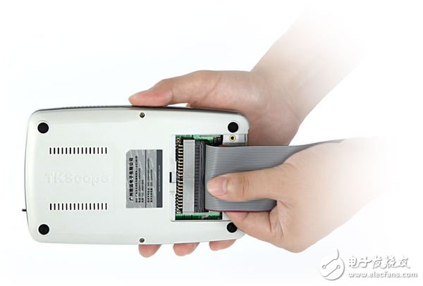

  ARM仿真器是用于调试基于ARM内核的硬件模块,市面上常见的ARM内核有ARM7,ARM9,ARM11,Cortex-A,Cortex-M,Cortex-R等,而基于这些内核的芯片则多得多。
  仿真器如果用于低端嵌入式MCU的话,使用ULINK2,ULINKPpro即可,可以用来调试Cortex-M,Cortex-R芯片等低端芯片;
  如果要调试的是高端ARM核心芯片,则可以用到DSTREAM仿真器了。
ARM仿真器的作用 仿真器有什么用途
  ARM仿真器的作用,可以在寄存器级、用汇编语言调试你的硬件。当然用C也可以。
  普通在你的ARM板是完全的裸板时,即所有Flash都还没有烧写程序时(这时串口、网口都不能用),烧写必要的启动程序。
  而且ARM仿真器还可以用于ARM板的排错、调试等。
  总结起来,ARM仿真器作用就是可以替代你目标系统中的MCU控制器,并模仿其执行。同时,仿真器还增加了通过桌面PC调试图形窗口来观察MCU中的程序及实时数据,以便更及时控制MCU的运行状态。
