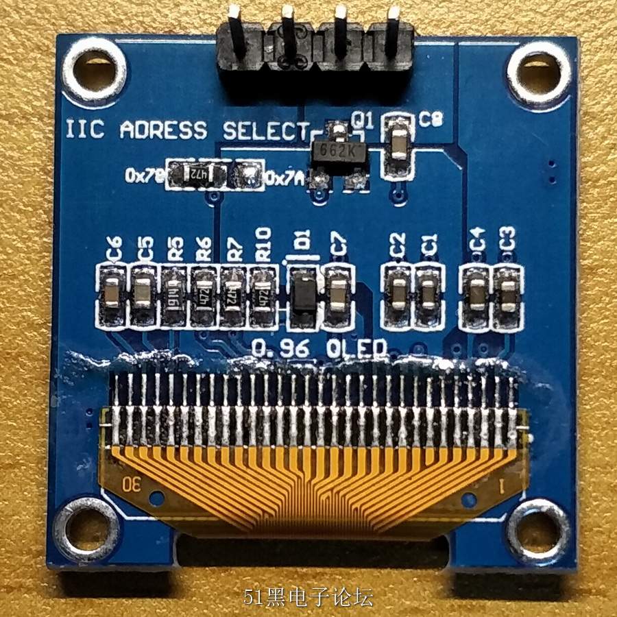

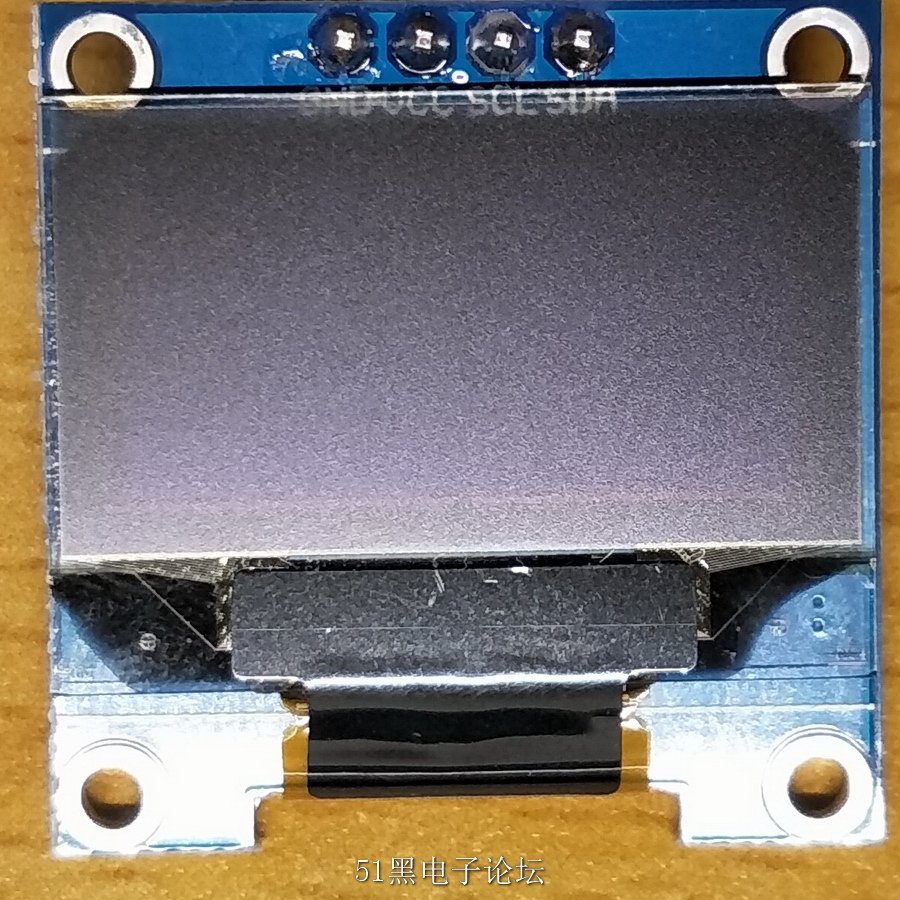

       OLED12864的裸屏是由SSD1306驱动的,I2C接口的OLED12864模块对外一共有4个接口,从左到右分别是GND(接地)、VCC(电源正极,可加3.3V,也可加5V)、SCL(时钟总线)、SDA(数据总线):
       模块背面的IIC ADRESSSELECT表示该模块在I2C通信作为从机时的地址,当中间的脚用电阻和左边接起来时,地址为0x78,当和右边接起来时,地址为0x7A。

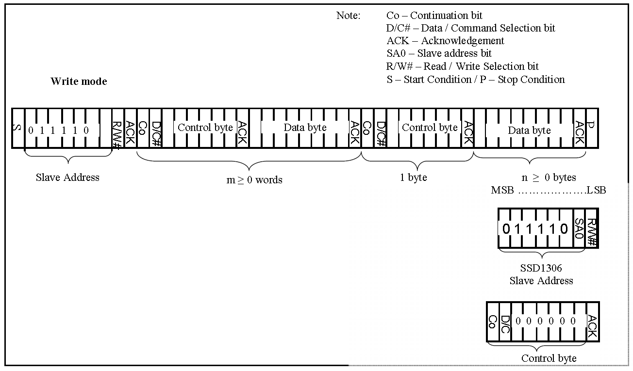

       SSD1306的I2C总线数据格式,可以看出,往OLED12864写数据时,先发送一个起始信号,接着发送从机地址,从机地址带有读写位(低电平为写),之后就可以发送指令或数据。在发送指令或数据之前,一般都需要发送一个控制字节,如图,控制字节的最高位为连续位(如果连续位为0,接下来发送的信息只能包含数据字节),次高位为数据/指令选择位(该位声明接下来发送的是数据还是指令,0为指令,1为数据),控制字节的低六位为0。可以在一个声明连续发送数据的控制字节后面跟上多个数据字节。
