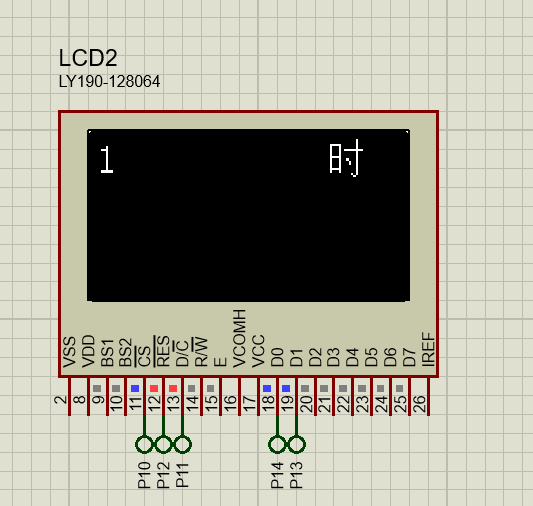

2020年10月10日 | 51单片机和OLED仿真 芯片SSD1306
2020-10-10 来源:51hei
用的是7Pin的OLED,就那个宝买的那种。用的是不是中景园的程序我就不知道了。芯片应该是用SSD1306,但是用仿真里面的SSD1306总是不对。我随便试了试SSD1308到时对了!
单片机源程序如下
#include "xianshispi.h"
#include "oledfont.h"
void delay_ms(unsigned int ms)
        unsigned int a;
        while(ms)
                a=1800;
                while(a--);
                ms--;
        return;
void OLED_WR_Byte(unsigned char dat,unsigned char cmd)                                           //写数据 或 指令
{                                                   //        数据                          指令
        unsigned char i;
        if(cmd) {OLED_DC(1);}
        else  {OLED_DC(0);        }
        OLED_CS(0);
        for(i=0;i<8;i++)
                OLED_SCL(0);
                if(dat&0x80)
                   OLED_SDIN(1);
                else
                OLED_SDIN(0);
                OLED_SCL(1);
                dat<<=1;
        OLED_CS(1);
        OLED_DC(1);
void OLED_Set_Pos(unsigned char x, unsigned char y)                                    // 定位 —(轴)
        OLED_WR_Byte(0xb0+y,OLED_CMD);
        OLED_WR_Byte(((x&0xf0)>>4)|0x10,OLED_CMD);
        OLED_WR_Byte((x&0x0f)|0x01,OLED_CMD);
void OLED_Display_On(void)
        OLED_WR_Byte(0X8D,OLED_CMD);  //SET DCDC??
        OLED_WR_Byte(0X14,OLED_CMD);  //DCDC ON
        OLED_WR_Byte(0XAF,OLED_CMD);  //DISPLAY ON
void OLED_Display_Off(void)
        OLED_WR_Byte(0X10,OLED_CMD);  //DCDC OFF
        OLED_WR_Byte(0XAE,OLED_CMD);  //DISPLAY OFF
void OLED_Clear(void)                                                                                                           //清屏(全)
        unsigned char i,n;
        for(i=0;i<8;i++)
                OLED_WR_Byte (0xb0+i,OLED_CMD);
                OLED_WR_Byte (0x02,OLED_CMD);
                OLED_WR_Byte (0x10,OLED_CMD);
                for(n=0;n<128;n++)OLED_WR_Byte(0x00,OLED_DATA);
void OLED_Clear2(void)                                                                                                   //清屏(一般)
        unsigned char i,n;
        for(i=0;i<2;i++)
                for(n=0;n<128;n++)OLED_WR_Byte(0xff,OLED_DATA);
void OLED_ShowChar(unsigned char x,unsigned char y,unsigned int chr)                          //字符取反  (背景和数据)
        unsigned int c=0,i=0;
        c=chr-' ';
        if(x>Max_Column-1){x=0;y=y+2;}
        if(SIZE==16)
                OLED_Set_Pos(x,y);
                for(i=0;i<8;i++)
                OLED_WR_Byte(F8X16[c*16+i],OLED_DATA);
                OLED_Set_Pos(x,y+1);
                for(i=0;i<8;i++)
                OLED_WR_Byte(F8X16[c*16+i+8],OLED_DATA);
        else
                for(i=0;i<6;i++)
                        OLED_WR_Byte(F6x8[c][i],OLED_DATA);
void OLED_ShowChar111(unsigned char x,unsigned char y,unsigned int chr)                          //字符取反  (背景和数据)
        c=chr-' ';
        if(SIZE==16)
                OLED_Set_Pos(x,y);
                for(i=0;i<8;i++)
                OLED_WR_Byte(~F8X16[c*16+i],OLED_DATA);
                for(i=0;i<8;i++)
                OLED_WR_Byte(~F8X16[c*16+i+8],OLED_DATA);
        else
                for(i=0;i<6;i++)
                        OLED_WR_Byte(~F6x8[c][i],OLED_DATA);
unsigned int oled_pow(unsigned char m,unsigned char n)
        unsigned int result=1;
        while(n--)result*=m;
        return result;
void OLED_ShowNum(unsigned char x,unsigned char y,unsigned int num,unsigned char len,unsigned char size)
        unsigned char t,temp;
        unsigned char enshow=0;
