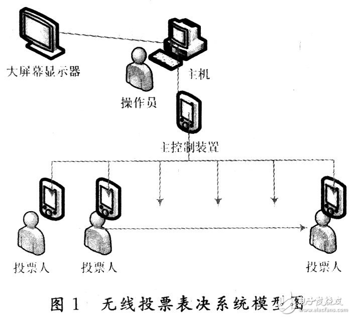

无线表决系统的组成如图1所示。系统由不多于255台便携式表决器、一台主控制装置和一台PC机以及大屏幕显示器组成。
采用MSP430F135单片机实现无线投票表决器的设计
无线表决系统用于完成表决信息的采集、处理和显示。它主要由主控制装置、表决器和PC机三部分组成,其中PC机通过RS 232接口和主控制装置相连,主要完成向主控制装置发出各种指令以及收集由主控制装置上传的有关表决器状态和最终表决结果的信息,并显示表决结果。主控制装置主要完成接收从PC发出的指令以及射频卡读卡器读取的信息,再根据各指令通过无线模块部分向表决器发出相应的命令。

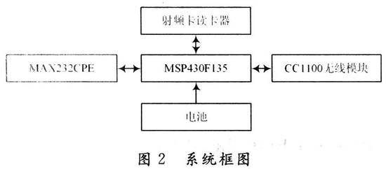

本控制器主要基于低功耗、低成本、微型化及使用方便的设计思想。所以对各部分模块的选型进行详细的分析、对比,最终选用TI公司的16位RISC单片机MSP430F135作为主处理器,选用TI公司的CCll00作为无线数据传输芯片,选用MAX232CPE作为RS232接口电路芯片,同时应用射频卡读卡器模块。框图如图2所示。

2. l.l 单片机控制电路
主控芯片MSP430F135单片机主要完成通过MAX232CPE接口芯片接收PC的指令和向PC发送表决结果、通过CCll00无线模块向表决器发送指令和接收表决器的表决信息并对表决信息进行统计。
2.1.2 CCll00无线模块
CCllOO主要特点是:体积小(20引脚,QLP 4 mm×4 mm)、接收灵敏度高(1.2 Kb/s下110 dBm)、速率可编程(1.2~500 Kb/s)、工作电压低(1.8~3.6 V)、功耗低(1 5.4 mA/433 MHz/1.2 Kb/s,1.8μA的待机电流,待机模式下的启动时间仅为O.3 ms)、在所有频段输出功率高达+10 dBm、高效的SPI接口、数字RSSI(接收信号强度指示)输出。
2.1.3 RS 232接口电路
主控制装置通过RS 232接口与PC机连接,主要完成从PC机接收指令和向PC机发送表决器的状态以及表决结果等信息。本设计选用MAX2-32CPE作为RS 232接口电路芯片。

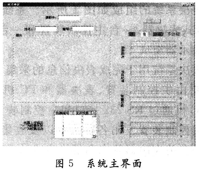

PC机软件利用VS2005提供的SerialPort串行通信控件来完成。SerialPort控件提供了一系列标准通信命令的应用接口,利用它可以通过串口连接到主控制装置的接口芯片MAX232CPE.系统的主界面如图5所示。
