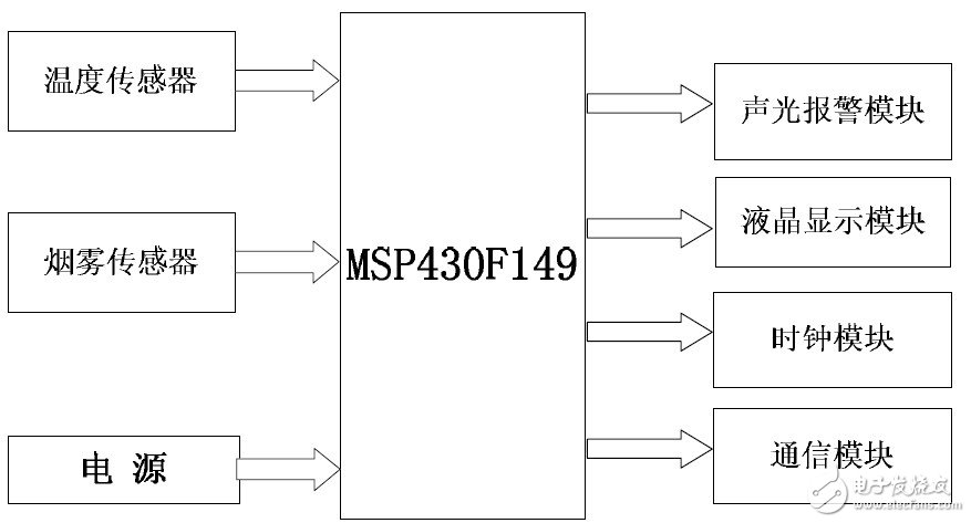

1 硬件电路设计
该系统以单片机MSP430F149 为核心,以环境温度、烟雾浓度作为判断火灾的依据,完成了对火灾的预警。主要由单片机控制模块、时钟模块、烟雾浓度测量模块、DS18B20 温度测量模块、声光报警模块、1602 液晶显示模块和电源构成。

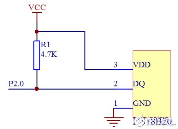

1.2 温度测量模块
设计中采用支持“一线总线”接口、抗干扰性强、外部电路简单、精确度高的DS18B20温度传感器对温度的实时测量。其中,DS18B20 管脚2 即DQ 接在MSP430F149 的P2.0 管脚,如图所示。

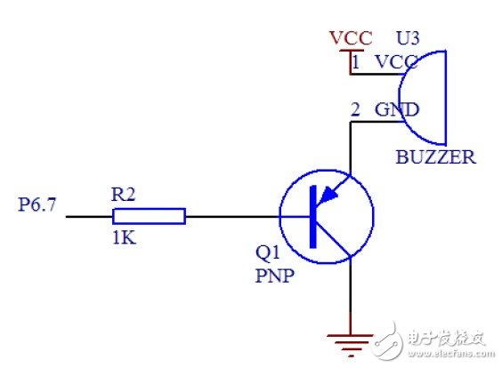

1.3 声光报警模块
蜂鸣器在微处理器判断为火灾时发出报警指示音。由于单片机的I/O 口驱动能力有限,选用PNP型晶体管2N5401 组成晶体管驱动电路来驱动压电式蜂鸣器。

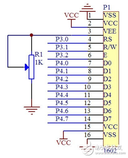

1.4 1602液晶显示模块
在液晶模块上显示时间、测量温度、烟雾浓度等参数,以便我们更加方便的读出目前温度值、烟雾浓度值。

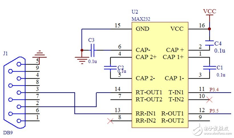

1.5 串口通信模块
本设计采用 MSP430F149 作为下位机,PC 机作为上位机,通过RS-232 将数据传输到PC 机上,我们可以更加方便的监测各个测量参数。电路图如下:

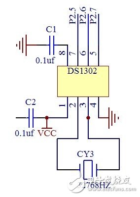

1.6 时钟模块
DS1302 是DALLAS 公司推出的涓流充电时钟芯片内含有一个实时时钟/日历和31 字节静态RAM 通过简单的串行接口与单片机进行通信实时时钟/日历电路提供秒、分、时、日、日期、月、年的信息每月的天数和闰年的天数可自动调整时钟操作可通过AM/PM 指示决定采用24 或12 小时格式。DS1302 与单片机之间能简单地采用同步串行的方式进行通信仅需用到三个口线RES 复位、I/O 数据线、SCLK 串行时钟。
以单片机MSP430F149为主控芯片的超低功耗智能火灾报警系统设计
图6 时钟电路

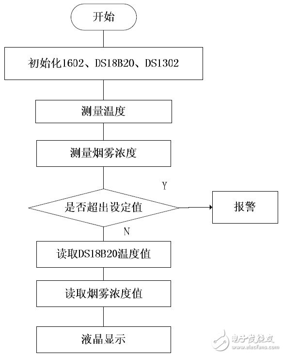

2.1 系统软件流程图
上电后首先对单片机、1602 和DS1302 进行初始化,初始化完成后,对温度和烟雾浓度进行测量,将测量值与设定值进行比较,如果超出设定范围,则进行报警,如果未超出,则在液晶上显示时间、温度值和烟雾浓度值。
