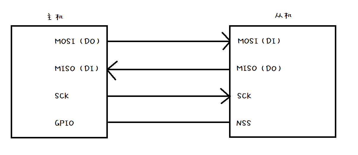

【SPI初步介绍】
下图是SPI的通讯方式
M:Master(主)
S:Slave(从)
I:Input(输入)
O:Output(输出)
MISO:主设备(M)接收(I)数据,从设备(S)输出(O)数据
MOSI:主设备(M)输出(O)数据,从设备(S)接收(I)数据
SCK:时钟讯号
GPIO:普通I/O口
NSS:或叫SS,由外部的高低电平决定自己是主机还是从机,在STM8里,可以由软件决定,从而省下一个引脚去做别的事情,其他的芯片,就要去看datasheet才知道了
CS:片选(不一定会有),从机决定接收数据的依据,应用在SPI一主多从,就像广播一样,『一年二班小朋友起立!』,但一年一班的小朋友也听到了,不过你不要起立啊,当然,一主一从也有可能用到的
上面解释了各引脚功能,下面解释SPI的通讯方式:
MOSI:主机发送线路。额外说明,主机想收到从机数据,主机要提供SCK,但是产生SCK的唯一条件,就是主机要发数据出去,哪怕是无意义的数据(伪字节),不管主机想发还是收,都不能省略这条线
MISO:如果不打算接收从机数据,就不要接了,如果想收,作为配套的,SCK这条线就必然要接上了
SCK:可接可不接,不接的情况下,是从机已经规定好接收格式,主机必须按照这个格式发送
NSS:可接可不接,上面解释过了
CS:可接可不接,上面也解释过了
最后一点,主机和从机的GND要连上,原理我不知道,这经验是从串口(UART)学来的,任何通讯方式都要共地

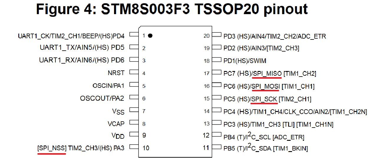

下面是引脚图
这就是SPI相关的引脚,文章一开始也说了,某些情况下,可以省略几个引脚

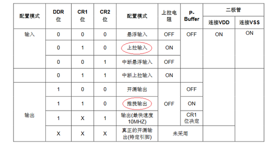

MISO要设置成『弱上拉输入模式』
MOSI、SCK要设置成『推挽输出模式』
为什么设置成这样,原理我不懂,但是能实现就好了不是吗?
在现今社会里,没有成功就代表什么都不是,可以纠结原理,但不是必要?
扯远了,回来说正题,这两种模式,需要看寄存器手册,我知道有人是用『库』来开发
但我自学的时候就学寄存器了

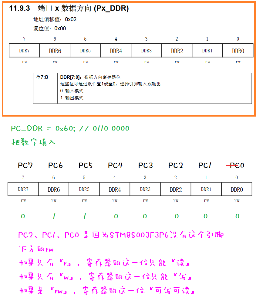

下面这张图,是GPIO的设定
MISO对应的引脚是PC7,设定为『弱上拉输入模式』,所以DDR=0,CR1=1,CR2=0
MOSI对应的引脚是PC6,设定为『推挽输出模式』,所以DDR=1,CR1=1,CR2=0
SCK对应的引脚是PC5,设定为『推挽输出模式』,所以DDR=1,CR1=1,CR2=0
NSS我不想外部控制,想用软件的方式选择是主机还是从机,在后续文章关于SPI寄存器会有说明
有了这份数据,可以写代码了,不过先上一张Px_DDR寄存器的图,关于GPIO的寄存器,我觉得看上面的表格应该就够了,上图只是说明对应位置
PC_DDR = 0x60; // 0110 0000
PC_CR1 = 0xe0; // 1110 0000
PC_CR2 = 0x60; // 0110 0000

关于『寄存器』和『寄存器的某一位』,直接用一个例子来解释比较快
【所有一年级的学生去操场】【一年一班的同学去操场】
『寄存器』就相当于一年级
『寄存器的某一位』就相当于一年级的某一班
上面也说了,分割线的上方和下方,选择一个来用即可

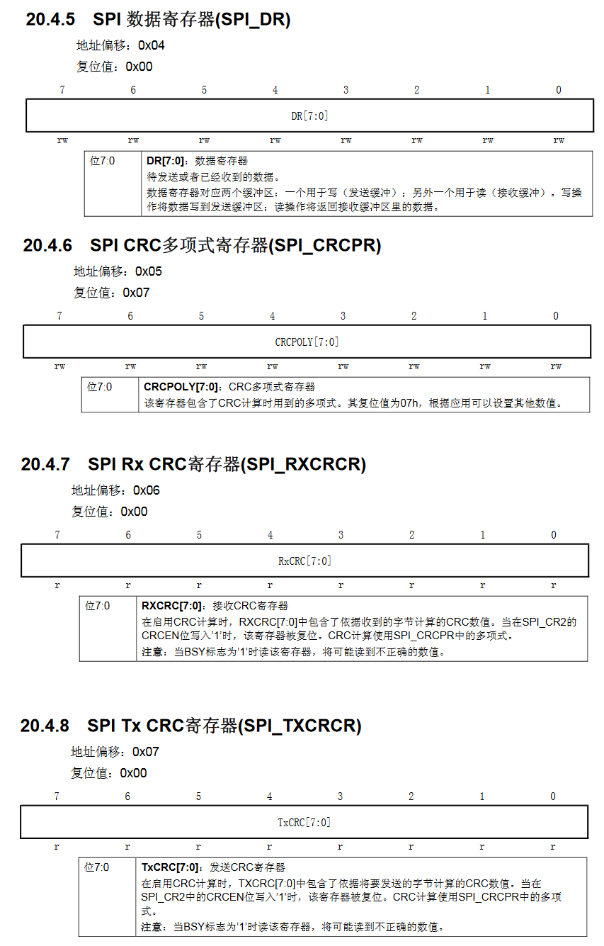

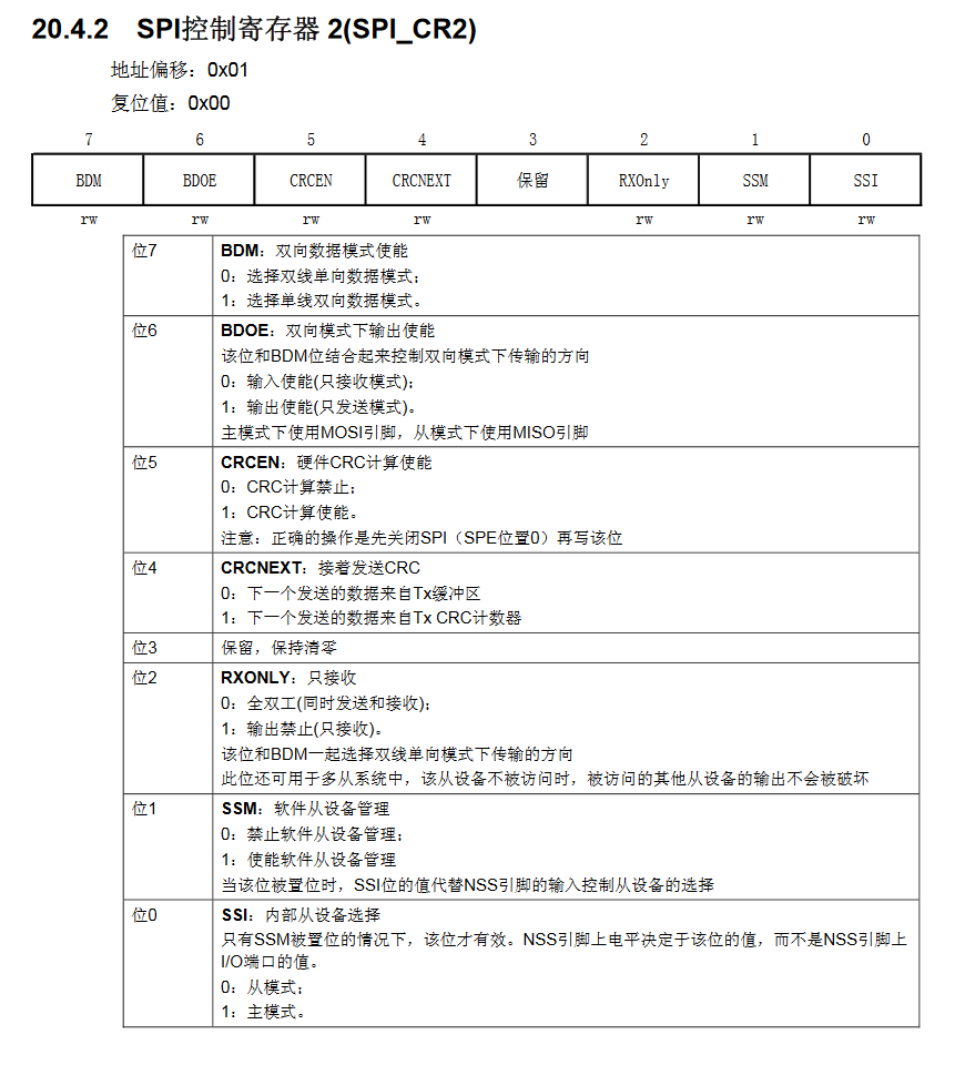

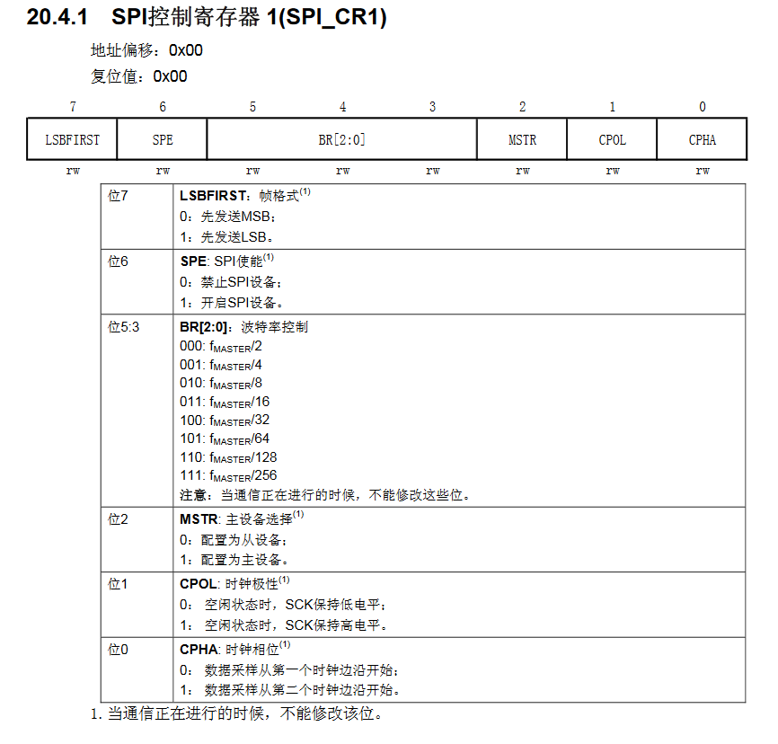

【SPI寄存器 - 初始化(下)】
虽然图片有点多,但是代码没几行的
下面我直接贴上我测试时的代码,具体情况可能大家都不同,寄存器的几个位修改一下就好了,我直接配合『初始化-上』的代码一起贴出来
 其实整个初始化的思路如下
1.打开SPI时钟
2.引脚配置
3.开启SPI中断(如果不需要则不用开)
4.设置SPI_CR1(SPI控制寄存器1)
5.设置SPI_CR2(SPI控制寄存器2)
6.开启SPI

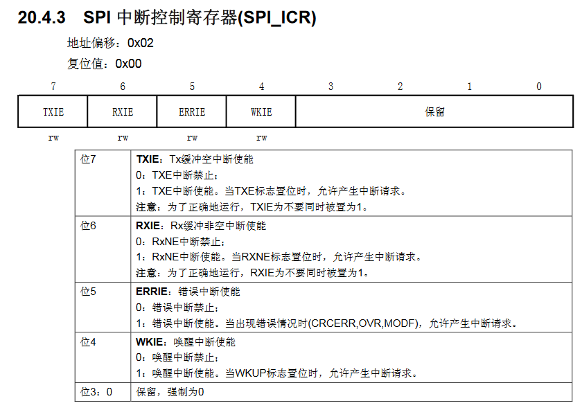

    SPI_ICR_RXIE = 1; // 开启SPI中断接收(下方备注)
    // [7]先发MSB
    // [6]禁止SPI
    // [5][4][3]f_Master / 2
    // [2]主设备
    // [1]空闲时SCK保持低电平
    // [0]数据采样从第一个时钟沿开始
    SPI_CR1 = 0x04; /*MSB、1MHz、主设备、CPOL空闲为低、CPHA第一个时钟开始*/
    // [7]双线单向模式
    // [6]输入使能(只接收模式)
    // [5]CRC计算禁止
    // [4]下个发送数据来自Tx缓冲
    // [3]保留
    // [2]全双工(同时收发)
    // [1]使能软件从设备管理(不需要判断硬件CS位,节省一个引脚)
    // [0]主模式
    SPI_CR2 = 0x03; /*双线单向视距传输、CRC计算禁止、软件NSS、主模式*/
    SPI_CR1_SPE = 1; // 打开SPI
备注:关于中断的部分,如果想要使用,还必须加上一行代码『asm("rim");』,通常加在main函数里面的while(1)之前
这个代码就像电源的总闸一样,你房间的电闸打开了,但总闸没开,结果还是没有电
当然有一个相对应的,就是关闭总闸『asm("sim");』

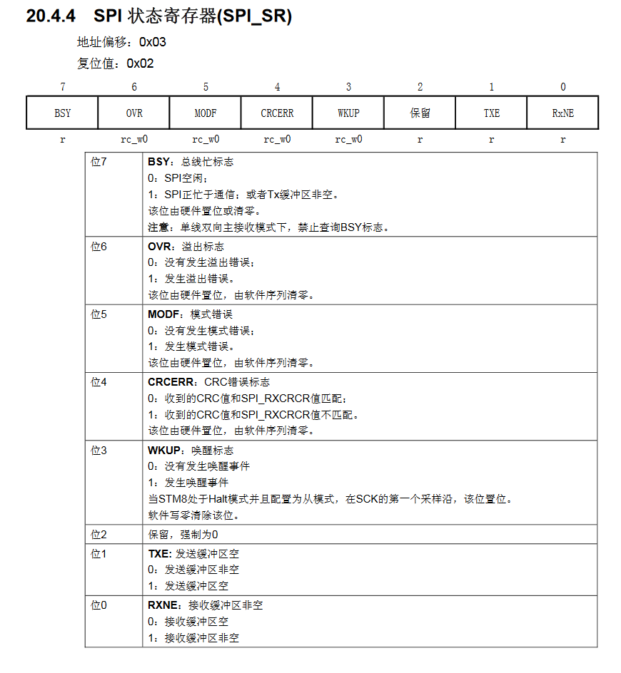

【SPI通讯】
终于到最后的环节了,关于发送和接收,接收又分两种,轮询和中断
直接上代码吧,也没几行
/* SPI发送 */
void SPI_sendchar(unsigned char c)
    while(!(SPI_SR & 0x02));    // 等待发送缓冲区『为』空
    SPI_DR = c;                  // 将发送的数据写到数据寄存器
    //while(!(SPI_SR & 0x01));    // 轮询的方式,等待接收缓冲区『非』空
    //UART1_sendchar(SPI_DR); // 备注
/* SPI中断 */
#pragma vector=SPI_RXNE_vector
__interrupt void SPI_RXNE_IRQHandler(void)
    //RxBuf[cnt++]=SPI_DR;
备注:我用很迂回的方式来显示结果,逻辑分析仪抓SPI还没研究成功,所以我借用了UART(串口)
轮询或中断接收到数据,透过串口把数据发送给『USB转TTL小板』,在电脑上用串口调试助手显示出来
