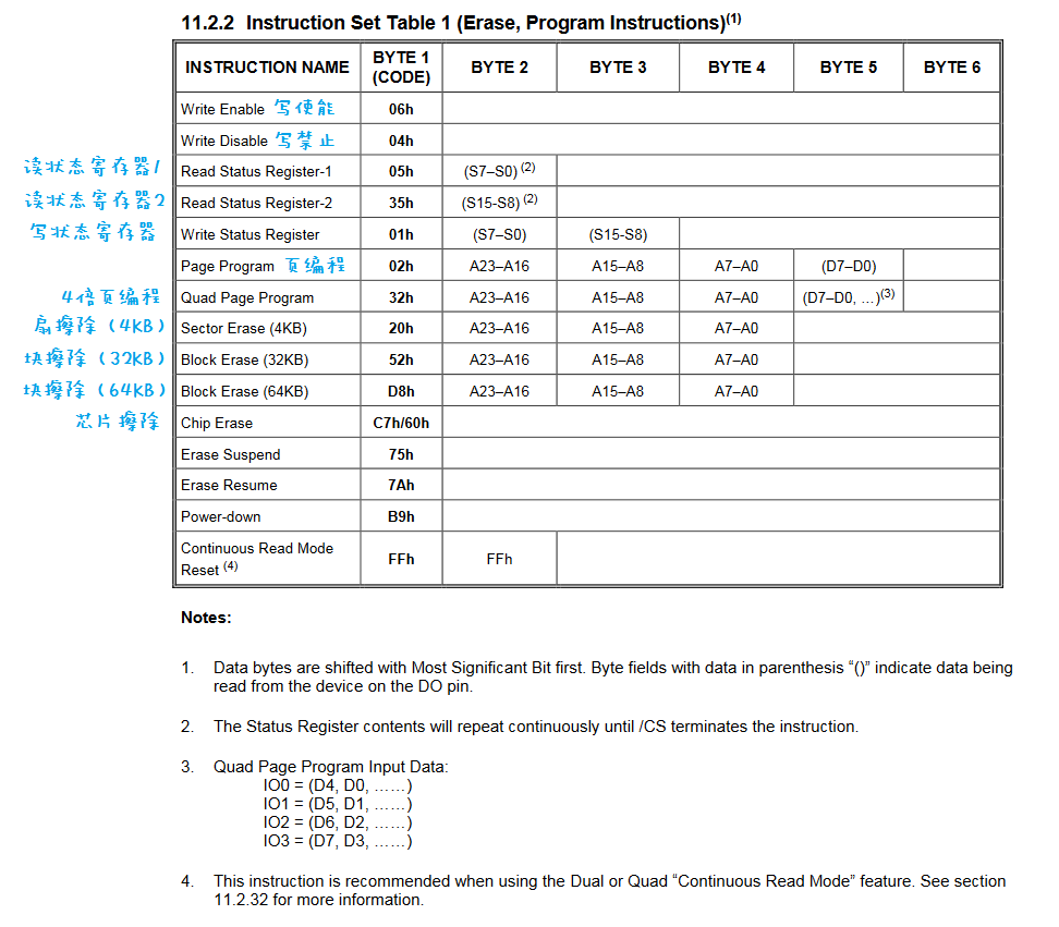

【W25Q16指令】:官方定义的指令,还有时序图介绍

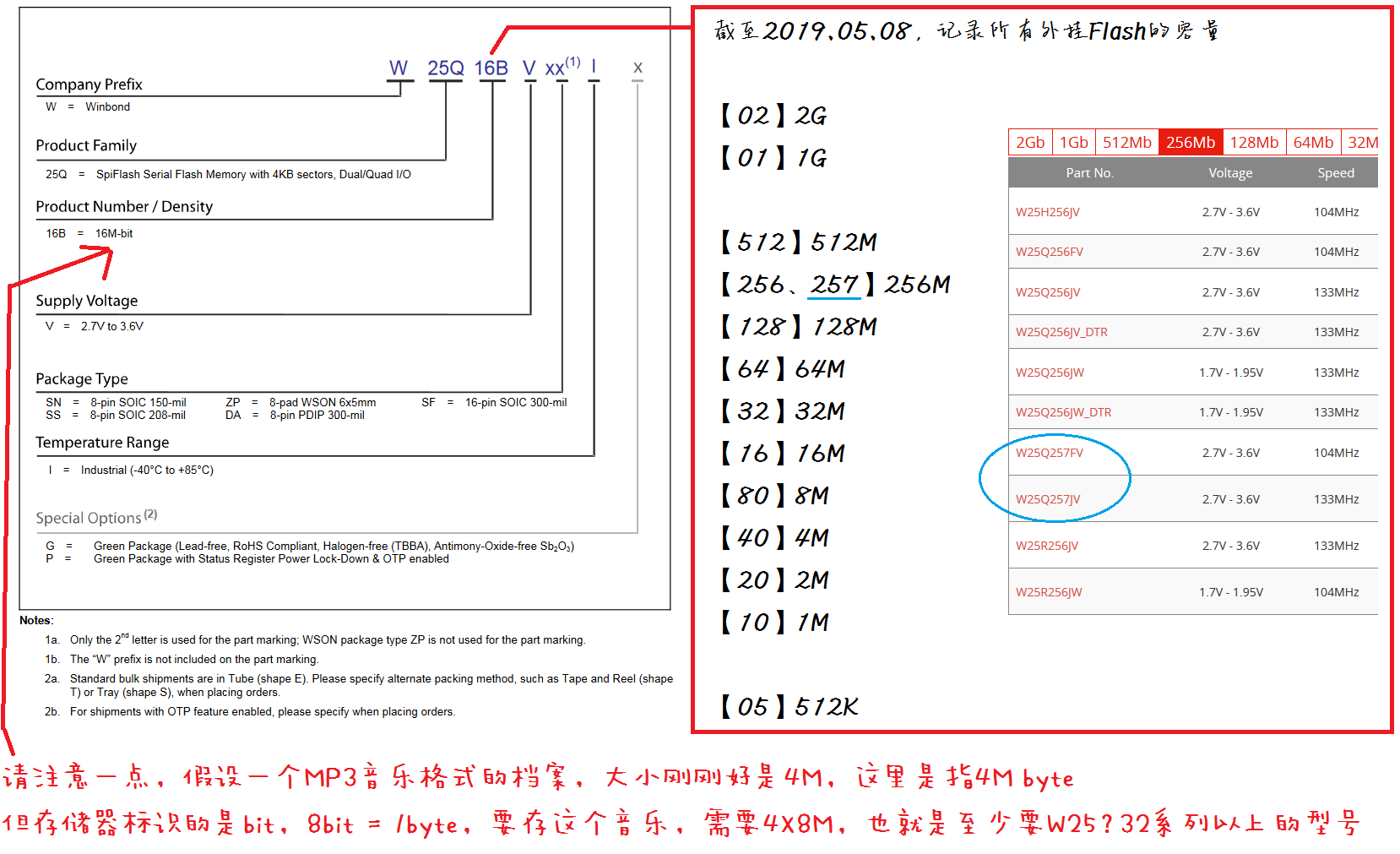

【W25Q16芯片介绍】
应该很好理解,像W25Q02系列,就是2G的Flash,下方的红字也提醒了,这是2G bit,像我们下载的电影、音乐,这些都是byte为单位的,设计的时候要考虑一下
另外这是华邦的官网,选型方面,或是datasheet,都可以在这里找到:https://www.winbond.com/hq/product/code-storage-flash-memory/serial-nor-flash/?__locale=zh
不在官网找的话,我也有上传到我的度盘:https://pan.baidu.com/s/1bHmk4o1C3I5JweayWsFGqw
提取码:iq4j

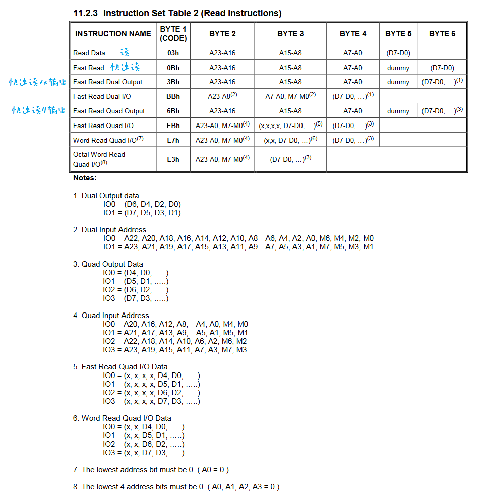

另外,这个芯片可以支持『双输出』和『四输出』,可以提升读数据的速度
具体的方法是把其他引脚的功能都改为输出(IO1、2、3、4)
就好比大家的车速都一样,道路有两条的情况下,一定比只有一条道路,处理车流量来的快
在引脚图的上方,有芯片的介绍,其中会看到104MHz、208MHz、416MHz
分别是SPI单输出、双输出和四输出
遗憾的是STM8的SPI,最快也只有10MHz左右,想要处理双输出和四输出,是不可能的
不过对于我的项目来说,这已经足够了
 【W25Q16指令】

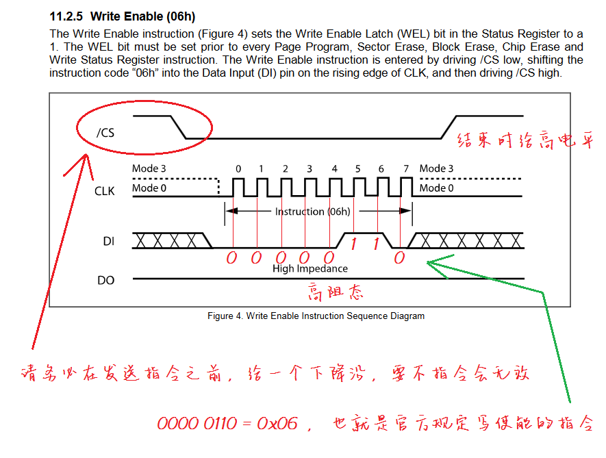

下面介绍写使能的时序图,但是在『W25Q16初步测试』的环节中,会读取JEDEC ID(指令发送0x9F),最终看看W25Q16有没有反馈『生产商ID』和『芯片ID』给我
给下降沿的原因,在介绍引脚图时,片选引脚/CS已经说明了,下达每个指令之前,必须给下降沿
DI,也就是W25Q16接收的数据,0x06,文章往上拉找到指令的图片,找对应的位置,0x06就是写使能
DO,因为这个指令不需要反馈数据给主机,所以是高阻态

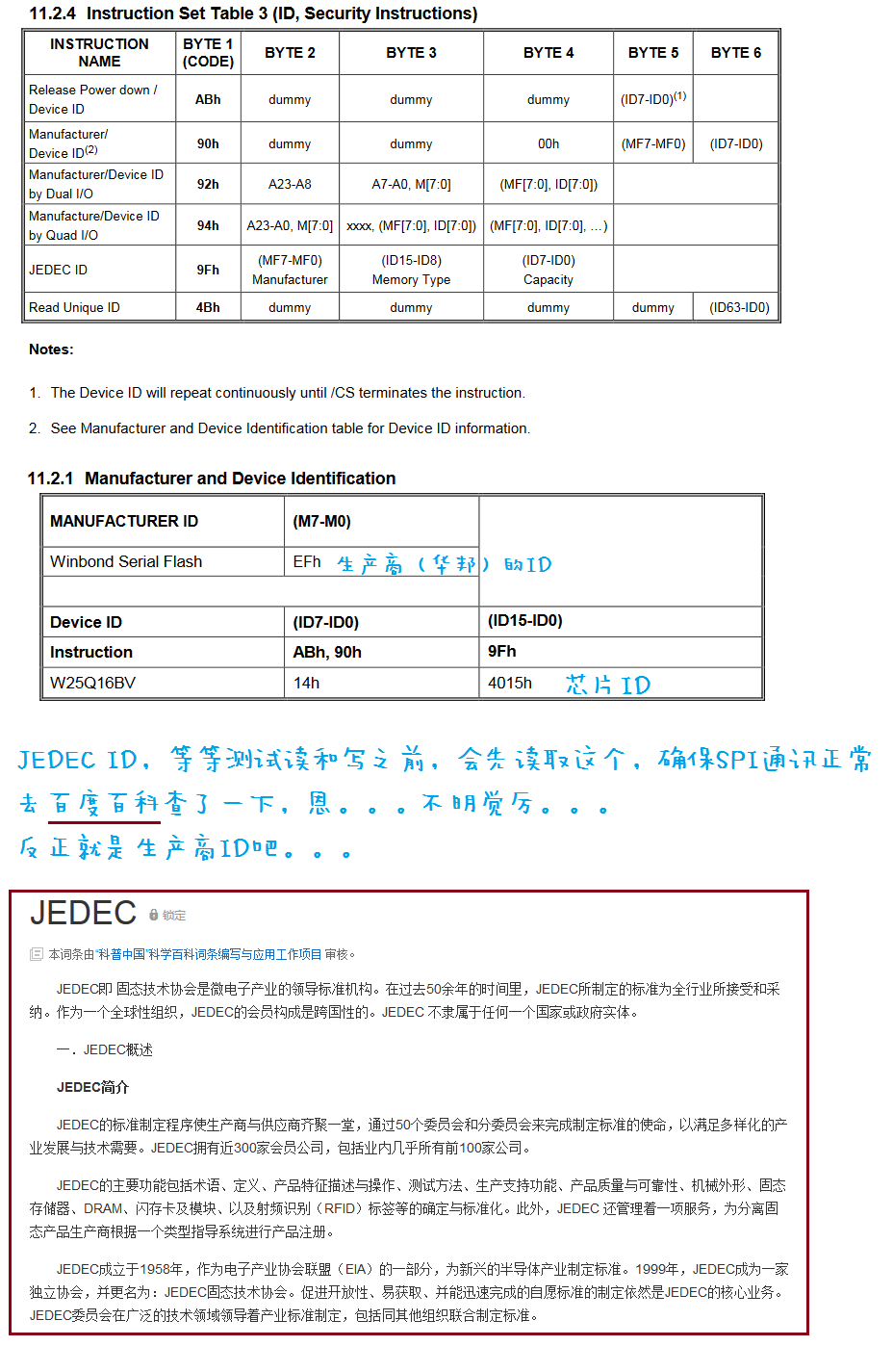

【W25Q16初步测试】
我是透过Uart来打印数据的,图片左上有示意图
用示意图上的1234来表示流程,就是『1 234 234 234 234 234 234 234 234 234 234』
234出现了十次,因为在『SPI接收中断』里面,判断count < 10
除了第一个『2』是指令(0x9F)以外,后面所有的『2』全部都是伪字节(0xFE),这是为了制造时钟给从机,在我另一篇博客有提到

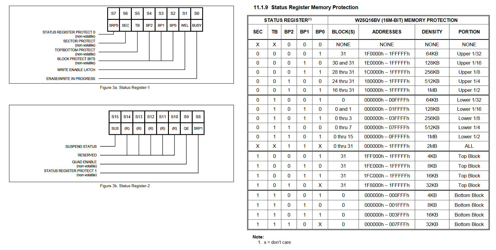

【W25Q16状态寄存器】
文章有点长,再说明一个寄存器就好了
先上一张图,这是状态寄存器里的内容
下面是寄存器内各个『位』的说明,另外『R』代表『只可读』,『W』代表『只可写』,『RW』代表『可读可写』
【BUSY】(R):芯片在忙的时候,状态=1,不忙时=0,什么时候在忙呢?执行『页编程』『任何一种擦除』『写状态』都是,芯片忙完这些事会自动清0
【WEL】(R):『写保护』位,执行写使能后,由芯片自动置1,芯片处于『写保护』时该位=0,写禁用状态发生在『通电时』『写禁止』『页编程』『任何一种擦除』和『写状态寄存器』
【BP0、1、2】(RW):这三位决定了需要保护的区域,例如一些固件,你不想后续被修改的东西,都可以保护。默认为0,另外,它和TB、SEC位有关。这里不做过多介绍,我的项目没有用到,还没研究,未来有时间再看看。
【TB】(RW):默认为0,可以决定是『顶部』或是『底部』需要保护,例如有100个保险柜,你要保护前10个,或是保护最后20个,具体位置请参考上面的图片。这里不做过多介绍,我的项目没有用到,还没研究,未来有时间再看看。
【SEC】:非易失性扇区保护位。这里不做过多介绍,我的项目没有用到,还没研究,未来有时间再看看。
【SRP0、1】(RW):状态寄存器保护位,默认为0。
       ❶ SPR=0:不能控制状态寄存器的『禁止写』
       ❷ SPR=1、引脚/WP=低电平:『写状态寄存器』的指令失效
       ❸ SPR=1、引脚/WP=高电平:可以执行『写状态寄存器』的指令
【SUS】(R):挂起状态位是状态寄存器,在执行擦除挂起(75h)指令后设置为1。SUS状态位通过擦除恢复(7ah)指令以及断电、通电循环清除为0。
【QE】(RW):四输出使能位是状态寄存器。当qebit设置为0状态(出厂默认值)时,/wp pinand/hold被启用。当qebit设置为1时,将启用四个io2和io3引脚,并禁用/wp和/hold功能。
Warning:如果在标准SPI或双SPI操作期间/wp或/hold引脚直接连接到电源或接地,则QE位不应设置为1。
看到这里的朋友,先和你们说声抱歉,读取状态寄存器我真的没有试出来,每次读取都是0x00 0x00 0x00 0x00。。。
我尝试执行『写使能』,然后读取状态寄存器,还是0x00 0x00 0x00 0x00。。。
我再尝试执行『写禁止』,然后读取状态寄存器,还是0x00 0x00 0x00 0x00。。。
照理说,『写使能』和『写禁止』应该会改变『WLE』这一位,结果没有,真是百思不得其解(读JEDEC ID都正常,所以不是我接线,或是SPI通讯的问题)(JEDEC上面说过了,是生产商ID)
唉。。。
