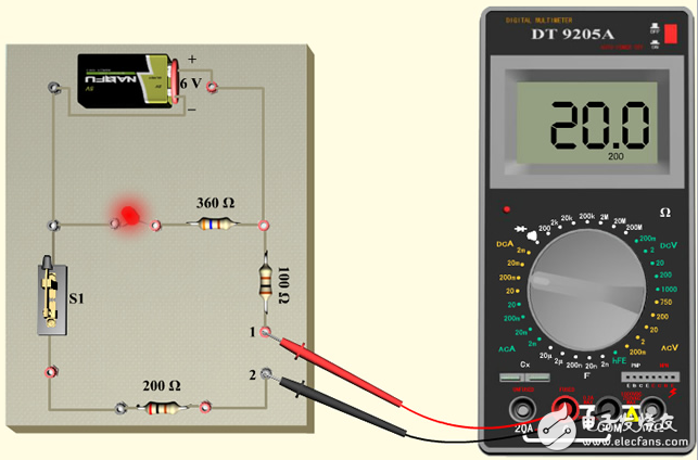

  一、直流电流的测量方法
  1、将黑表笔插入COM插孔,当测量最大值为200mA的电流时,红表笔插入mA插孔,当测量最大值为20A的电流时,红表笔插入20A插孔。
  2、将功能开关置于直流电流挡A-合适量程。
  3、将测试表笔串联接入到待测负载上,保持稳定,即可读数。若显示为“1.”,那么就要加大量程,如果在数值左边出现“-”,则表明电流从黑表笔流进万用表。
  二、操作提示
  1、挡位选定直流电流挡,当不知电流范围时,应从最大量程选起。
  2、注意电流方向,即红表笔接电源正极(或高电位),黑表笔接电源负极(或低电位)。
  3、表要串联在所测电流的电路中。
  4、测交流电流与测直流电流方法差不多,只是无极性限制。
  三、直流电流的测量步骤
  第一步:将万用表挡位旋转至直流电流挡200mA量程。
  第二步:在实物电路上合上S1。
  第三步:将红表笔接1,黑表笔接2,观察读数,测得支路中1、2点之间的电流为20mA。
  数字式万用表直流电流测量方法及步骤
  四、注意事项
  1、如果使用前不知道被测电流范围,将功能开关置于最大量程并逐渐下降。
  2、若显示为“1.”,表示量程太小,功能开关应置于更高量程。
  3、表示最大输入电流为200mA,过量的电流将烧坏保险丝,应再更换,20A量程无保险丝保护,测量时不能超过15秒。
  4、交流电流的测量,测量方法与直流相同,不过挡位应该打到交流挡位A~,电流测量完毕后应将红笔插回“VΩ”孔,若忘记这一步而直接测电压,表或电源会报废,请慎重操作!
