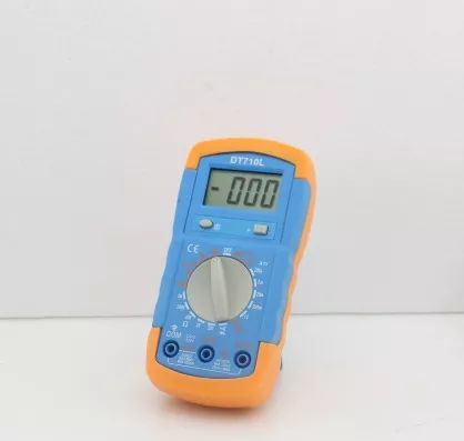

数字万用表是许多行业都常用到的仪表,经常会出现故障,这次我们整理了一些修理方法和技巧来分享给大家。
首先,我们来归纳一下,寻找故障的大致方向。记住这一个口诀:先外后里,先易后难,化整为零,重点突破。接下来,着重介绍下面几种方法和技巧:

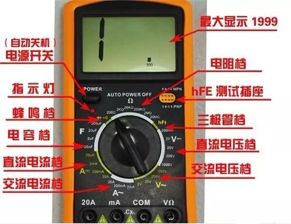

1.若所有档均不能工作,应重点检查电源电路和A/D转换器电路。
2.若出现开路,重点检查电源开关和电池引线等。
3.若出现短路,则需要采用断路法,逐步断开使用电源的元件,重点检查运算放大器、定时器及A/D转换器等。这种情况下,一般都不止损坏一块集成元件。检查A/D转换器可以和基本表同时进行,相当于模拟式万用表的直流表头,具体检查方法:
①被测表的量程转到直流电压最低档;
②测量A/D转换器工作电压是否正常。根据表内所用A/D转换器型号,对应V+脚和COM脚,测量值与它的典型值相比较是否相符。
③测A/D转换器的基准电压,目前常用的数字万用表的基准电压一般都是100mV或1V,即测量VREF+与COM之间的直流电压,若偏离100mV或1V,可通过外接电位器进行调节。
④检查输入为零的显示数,把A/D转换器的正端IN+与负端IN-短接,使输入电压Vin=0,仪表显示“00.0”或“00.00”。
⑤检查显示器的全亮笔划。把测试端TEST脚与正电源端V+短接,使逻辑地变成高电位,全部数字电路停止工作。因每个笔划上都加有直流电压,所以全部笔划亮对位表显示“1888”,对位表显示“18888”。若存在缺笔划现象,检查A/D转换器对应输出脚与导电胶(或联线),与显示器之间是否有接触不良和断线情况。
5.若出现测量数据不稳,且数值总是累计增大,短接A/D转换器的输入端,显示数据不为零的情况,则一般是0.1μF的基准电容性能不良所引起的。
根据以上分析,数字万用表的修理基本顺序应是:数字表头部→直流电压→直流电流→交流电压→交流电流→电阻档→Cx→HFE、F、H、T等。但也不可过分机械,有些明显能看出的问题,可以先处理。
