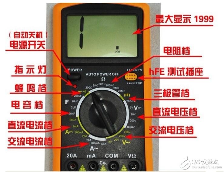

  数字万用表对于电子行业工程师非常重要,操作简单,数据精准,能迅速判断电流、电容、二极管等真实参数,而数字万用表使用的方法众多都有不正确操作,本篇,作者就教大家数字万用表的正确使用方法。从数字万用表的电压、电阻、电流、二极管等常用旗舰测量的方法开始,让你更好的掌握数字万用表测量方法。

  1、使用前应熟悉数字万用表各项功能,根据被测量的对象,正确选用档位、量程及表笔插孔。
  2、在对被测数据大小不明时,应先将量程开关,置于最大值,而后由大量程往小量程档处切换,使仪表指针指示在满刻度的1/2以上处即可。
  3、测量电阻时,在选择了适当倍率档后,将两表笔相碰使指针指在零位,如指针偏离零位,应调节“调零”旋钮,使指针归零,以保证测量结果准确。如不能调零或数显表发出低电压报警,应及时检查。
  4、在测量某电路电阻时,必须切断被测电路的电源,不得带电测量。
  5、使用数字万用表进行测量时,要注意人身和仪表设备的安全,测试中不得用手触摸表笔的金属部份,不允许带电切换档位开关,以确保测量准确,避免发生触电和烧毁仪表等事故。

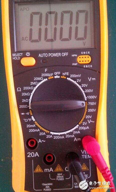

  首先我们将数字万用表打开,我们测试的是我们中国的市电,AC220V,但是如果我们在测试电压不清楚的情况下,我们应该将最量程打到AC750V,~波浪形代表的是交流电压,旋转转盘的时间不要选择错误。
  数字万用表使用方法及测试电流、电容、二极管的方法解析
  现在我们将红色表笔和黑色表笔分别插在排插座内,然后我们观察数字万用表上的数字变化,测得电压为AC222V,因为交流电是变化的,但是这个电压在变化范围内属于正常值。

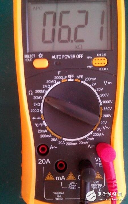

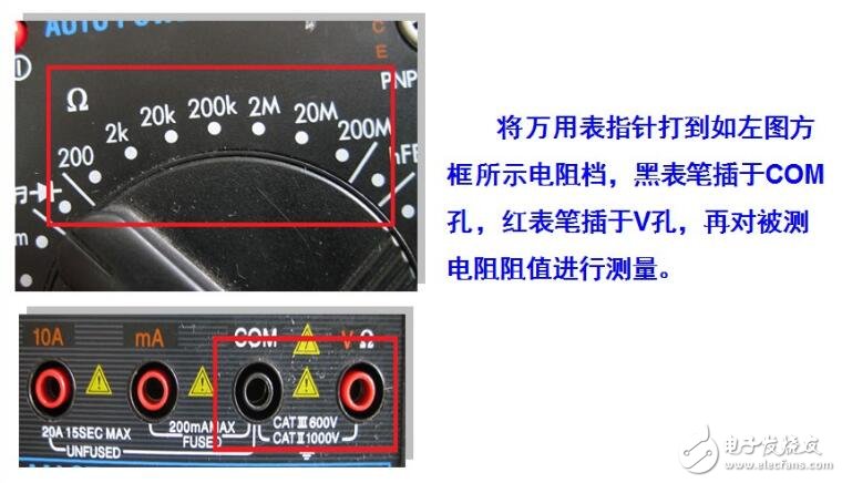

  接下来我们来测试电阻的阻值,首先我们将转盘转在电阻档的最大位置20M,因为我们在不清楚电阻阻值的情况下,将量程打到最大。
  然后将红色表笔和黑色表笔接在电阻的两端进行测试,这时数字万用表显示的阻值为0,这时我们再依次将转盘减小量程直到显示正确的阻值为止。
  通过调节转盘的量程,我们在10K的位置测试得到阻值为6.21K的阻值,现在我们测试完成。

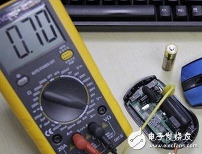

  选择量程:数字万用表直流电流档标有“mA”有1mA、1omA、100mA三档量程。选择量程,应根据电路中的电流大。
  1、选择量程:数字万用表直流电流档标有“mA”有1mA、1omA、100mA三档量程。选择量程,应根据电路中的电流大小。如不知电流大小,应选用最大量程。
  2、测量方法:数字万用表应与被测电路串联。应将电路相应部分断开后,将数字万用表表笔接在断点的两端。红表笔应接在和电源正极相连的断点,黑表笔接在和电源负极相连的断点。
  (1 ) 连接电路,使发光二极管正常发光。
  (2) 按前面讲的使用前的要求准备好数字万用表并将选择开关置于mA档100mA量程。
  (3) 断开电位器中间接点和发光二极管负极间引线,形成“断点”。这时,发光二极管熄灭。
  (4) 将数字万用表串接在断点处。红表笔接发光二极管负极,黑表笔接电位器中间接点引线。这时,发光二极管重新发光。数字万用表指针所指刻度值即为通过发光二极管的电流值。
  (5) 正确读出通过发光二极管的电流值。记录:通过发光二极管的电流为xx毫安。
  (6) 旋转电位器转柄,观察数字万用表指针的变化情况和发光二极管的亮度变化。记录:通过发光二极管的最大电流是xx毫安。最小电流是xx毫安。通过以上操作,我们可以进一步体会电阻器在电路中的作用。

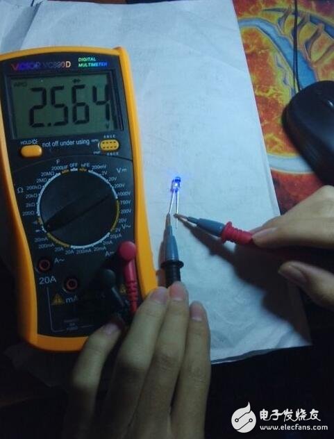

  使用数字万用表二极管档,将红表笔插入VΩ孔黑表笔插入COM孔,我们知道在数字万用表里红表笔接触内部电池正极,黑表笔接触内部电池负极,而在指针万用表里电阻挡是红表笔接触内部电池负极黑表笔接触内部电池正极,将数字万用表红表笔接触二极管正极,黑表笔接触二极管负极,(测量正向电阻值)正常数值为300-600Ω
  然后将红表笔接触二极管负极,黑表笔接触二极管正极(测量反向电阻值),正常数值为“1”,如果两次测量都显示001或000并且蜂鸣器响,说明二极管已经击穿,如果两次测量正反向电阻值均为“1”说明二极管开路,如果两次测量数值相近,说明管子质量很差,反向电阻值必须为“1”或1000以上,正向电阻值必须为300-600Ω。则为二极管是好的。
