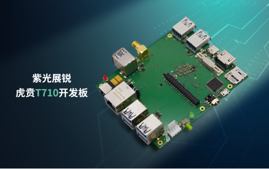

AI 智能眼疾检测仪可在两分钟内完成眼底拍摄,再通过强大的 AI 人工智能算法进行识别分析,可以解读出多种疾病隐患和确诊。比起传统的医生诊断,AI 智能眼疾检测仪具有更加高效、准确的优势。当然,AI 智能医疗工具对于其硬件也有着高标准的要求。紫光展锐虎贲 T710 开发板可以在此类应用场景中,提供高性能且超低功耗的优质方案。

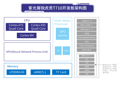

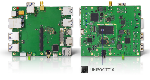

紫光展锐虎贲 T710 开发板是八核高性能人工智能主板,搭载紫光展锐高性能 AI 处理器虎贲 T710,内置神经网络处理器 NPU,具有强悍的 AI 算力性能,高达 3.2TOPS。

搭载紫光展锐虎贲 T710 八核高性能处理器,T710 处理器采用四大核 Cortex-A75+四小核 Cortex-A55 构架,主频高达 2.0GHz,拥有超强的计算性能。
2. 强悍 AI 性能,算力高达 3.2TOPS
系统集成 AI 神经网络处理器 NPU,支持 INT8/INT16/FP16 多种神经网络量化方式,综合算力高达 4.2TOPS,相较于传统 GPU 作为 AI 运算单元的大型芯片方案,具有超过 2.5TOPS/W 的能效比。

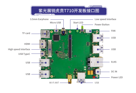

虎贲 T710 开发板外置多种接口,支持 I2C、SPI、UART、GPIO、USB2.0/3.0、I2S 和 TF Card 等多种接口。

同时,开发板支持 Linux 操作系统,性能稳定可靠。符合 96board 标准 CE 规范,按 96board CE 规范标准化设计,并提供标准的 40pin 低速扩展口,60pin 高速扩展口,可以通过 96board 标准的扩展板来实现更多的功能。
除此之外,虎贲 T710 开发板支持双 MIPI 摄像头,拥有双 MIPI CSI 接口,可实现双路摄像头数据同时输入。内置硬件 ISP,最高支持 24Mpixel + 8Mpixel。并支持有线和无线网络。支持千兆以太网有线接口,支持 Wi-Fi 802.11a/b/n/ac。
