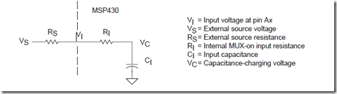

使用AD是还要注意采样时间,430单片机的模数ADC12模块的等效模拟电压输入电路如下:
其中VS是信号源电压,RS是信号源内阻,VI在Ax(ADC12模块模拟输入端)上的电压,RI单片机内多路开关等效电阻,VC是保持电容上的电压(ADC12模块采样的电压),CI 是电容的值。需要根据这些值计算采样时间:
代入单片机上的参数后公式如下:
我的程序中采样时间设的是4us,可以算出如果用我的程序(不更改采样时间)的话,最大信号源内阻可以是6.8k,当信号源内阻更大时,可以自己按要求设采样时间(在程序的初始化函数内的寄存器设置部分)。

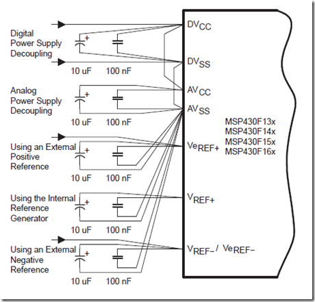

还有,ADC模数转换时要求参考电压等很稳定,为了达到这个要求,德州仪器要求这部分的电路如下:
即:所有参考源和电源均并联一组 0.1uF和10uF的电容。
硬件部分就说这么多了;如果需要更详细的说明,参考用户指南。
