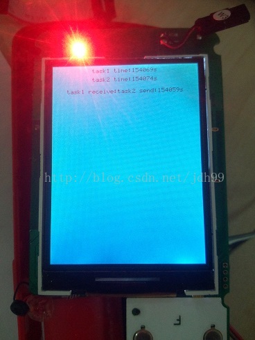

环境:
主机:WIN8
开发环境:MDK4.72
ucgui版本:3.90
ucos版本:ucos-ii
mcu: stm32f103VE
说明:
本示例中task1通过邮箱发送数据给task2
效果图:
源码:
