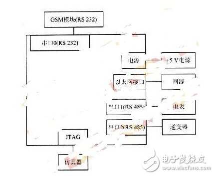

  l 硬件总体设计框架
  硬件总体设计框架如图1所示。
  图1 硬件总体设计框架
  2 硬件介绍
  现以STR912FW44X6芯片作为硬件开发平台的MCU,STR912FW44X6外扩张了点阵LCD显示屏、输入按键、UART接口、IrDA、 CAN、USB、ETM接口、音频放大器/话筒放大器和以太网接口。其中,本文使用的有UART接口和以太网接口。UART接口分为一个RS 232串口和两个RS 485串口。RS 232串口用来与GSM模块的RS 232串口相连,以实现GPRS的无线传输;两个RS 485串口,一个用来作MODBUS通信接口,另一个用来接电度表计,以采集统计并显示太阳能发电系统的发电量。以太网通过网线连接到网络,以实现数据的无线传输。
