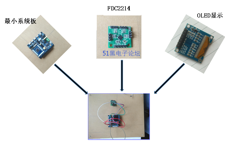

1.1 系统总体构成
本次手势识别装置设计主要由IAP15W4K58S4最小系统板、FDC2214模块、OLED显示屏、测试所需极板组成系统总体构成实物图如图1-1
0.png?imageView2/2/w/550
图1-1 系统总体构成实物图

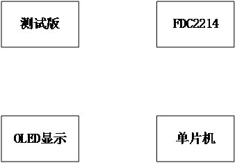

2.1 总体硬件框图
设计硬件主要由测试者在测试版上测试不同手势,经FDC2214模块检测传送给主控芯片IAP15W4K58S4单片机,最后通信给OLED显示结果,以此重复测试,框图如2-1
图2-1 总体框图

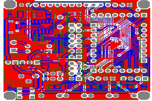

2.2 硬件设计

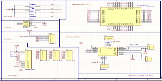

手势识别系统主要采用 IAP15W4K58S4 单片机为主控芯片,其原理图如图2-2、PCB图如图2-3
图2-2 原理图
图2-3 PCB图

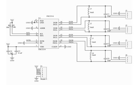

2.3 电容检测模块硬件设计
FDC2214 是基于 LC谐振电路原理的一个电容检测传感器。其基本原理如图2-4 所示,在芯片每个检测通道的输入端连接一个电感和电容,组成 LC电路, 被测电容传感端与 LC 电路相连接,将产生一个振荡频率,根据该频率值可计算出被测电容值。
图2-4 FDC2214模块电路图

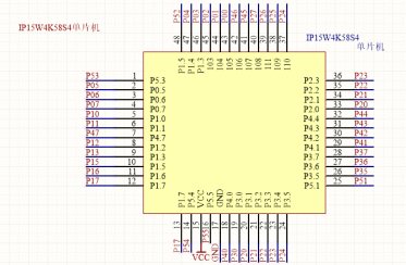

2.4  单片机模块硬件设计
方案一:AT89S52单片机。AT89S52 是一种低功耗、高性能CMOS8位微控制器,具有8K 在系统可编程Flash存储器。片上Flash允许程序存储器在系统可编程,亦适于常规编程器。但是架构太简单,片上外设少,不适合本次使用。
方案二:STM32单片机。STM32系列基于专为要求高性能、低成本、低功耗的嵌入式应用专门设计的ARM Cortex-M3内核。STM32单片机程序都是模块化的,接口相对简单些,有一定的不足,比如串口中断标志位缺陷。
方案三:IAP15W4K58S4单片机(图2-5)。IAP15W4K58S4系列基于专为要求高性能、高速A/D转换、低成本、低功耗、片内有高达4KB的RAM数据存储空间、采用了增强型8051内核,比传统的8051速度快5~12倍。IAP15W4K58S4单片机程序都是模块化的,几乎包含了数据采集和控制中所需的所有单元模块,适合本次设计所需。
总结:综合比较上述几种方案,发现IAP15W4K58S4的性能最符合我们的题目控制要求,并且我们对IAP15W4K58S4单片机使用的经验,故决定采用方案三。
图2-5 IAP15W4K58S4单片机

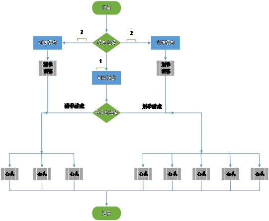

3.1 软件总体设计
本次设计从大的角度观看分为两种模式:①判决模式、②训练模式;在电路接通后初始化成功,开始模式选择,对模式进行判决,假如选择一模式,进行判决模式,随机进入判决模式下的子模式:划拳和猜拳模式,在猜拳模式下判决“石头”、“剪刀”、“布”三种情况判决,在划拳模式下进行“1”、“2”、“3”、“4”、“5”五种情况判决,以上是选择模式一的环节;接下来选择模式二对系统进行训练,在训练模式下对其进行猜拳训练和划拳训练,对于猜拳训练不超过三次训练后进入判决模式下的猜拳验证,同理在划拳训练下对其进行不超过三次的训练,后回到模式一的划拳判别。以上就是本次手势识别装置总流程,具体流程图如图3-1
图3-1 流程图
