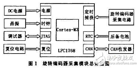

  根据系统功能需求,本文选用NXP公司生产的LPCI768处理器,该处理器是一款基于ARMCortex--M3内核的32位处理器,它具有3流水线和哈佛结构,带独立的本地指令和数据总线以及用于外设的稍微低性能的第三条总线,同时还包含一个支持随机跣转的内部预取指单元,工作频率可达100MHz。LPCI768处理器的外设组件包含高达512 kB的Flash存储器、64 kB的数据存储器、4个通用定时器、8通道的12位ADC、10位DAC、电机控制PWM、4个UART、2条CAN通道、带独立电池供电的超低功耗RTC和多达70个的通用I/0管脚.图1为旋转编码器采集模块总体框图。
  3.1 CPU部分
  由芯片手册可知,LPCI768可以选择内部RC振荡器或者主振荡器作为系统时钟源,而由于内部RC振荡器精度无法满足CAN总线通讯的要求,而主振荡器可以工作的频率范围为1 MHz~25 MHz,故选取12 MHz的晶振加上22 pF的电容构成Pierce振荡器,作为主振荡器的时钟源。由于本系统未使用芯片的A/D模块,故VDDA可以跟VDD一起连接到3.3V,每对VDD、GND引脚间需连接一个0.1uF的去耦电容。同时JTAG及通讯引脚均通过10k的上拉电阻连接到VDD,以提高信号传输的稳定性。

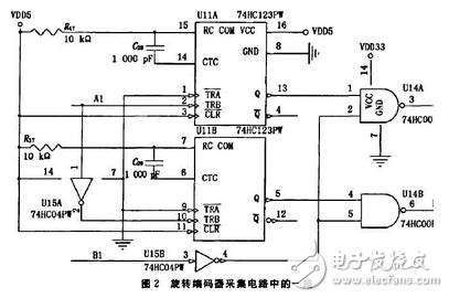

  旋转编码器应用于角度定位或测量时,由于旋转轴的晃动可能引起编码器输出波形的抖动,从而引发误计数现象,在这种情况下就不能对波形进行正确计数,本系统通过一个单稳态触发器来消除旋转编码器输出脉冲信号的抖动。图2为旋转编码器采集电路中的一路。
  基于ARM的旋转编码器采集模块设计
  分析电路可知,当旋转编码器正转时,F1输出脉冲序列,当旋转编码器反转时,R1输出脉冲序列闭,电路仿真波形见图3。

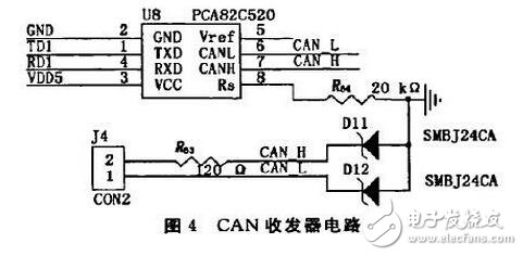

  LPC1768处理器支持CAN 2.0B规范,兼容IS011898-1标准,基于此,本文选取飞利浦半导体公司生产的PCA82C250芯片作为CAN总线收发器,通讯匹配电阻选取120 ,i1,CAN收发器电路见图4。

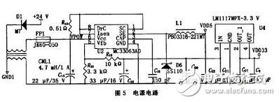

  LPC1768工作电压为3. 3 V,而CAN收发器及旋转编码器采集电路部分电压为5 V,所以先使用MC33063将输人电压降到5V,供相关电路使用,然后再通过LM1117-3.3V将5V电压降到3.3V,作为处理器工作电压。电源电路见图5。

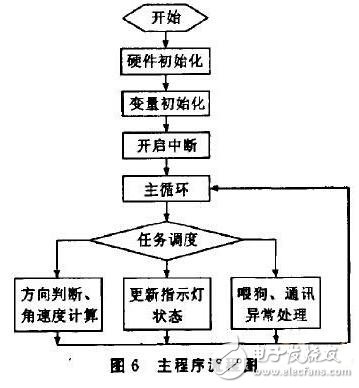

  系统采用RealView MDK-ARM V4.10为开发平台,以C语言为主要开发语言,程序主要分三个部分:旋转编码器采集部分采用中断方式,通过LPC1768的定时捕获单元来完成对输人脉冲信号的计数工作;CAN通讯部分也采用中断方式监听来自DPU或者其他控制主机传来的命令,然后执行相应的数据传送任务;而主程序则通过一定的时间调度算法,完成旋转编码器转动方向的判断、角速度的计算以及设置相应的指示灯状态、处理CAN通讯过程中出现的异常状况、喂狗等操作。主程序流程图见图6。
