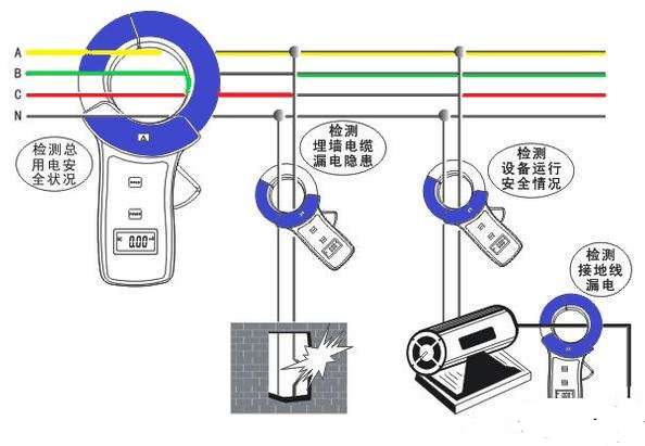

  钳形电流表和万用表都是电工技术人员必备的“装备”,这两种仪表在功能的侧重上是有区别的,钳形电流表侧重测量大电流的线路而万用表侧重测量低电压小电流,在维修电路时有时需要二者结合使用,比如在维修空调、电冰箱、电气控制设备等强电结合的电气设备这两者有时都要用到不分“伯仲”。如果非让我说出个孰轻孰重来的话我是这样认为的,下面和朋友们聊聊。
  钳形电流表主要“特长”
  钳形电流表我们从它的俗称来看就知道它的主要“特长”了,我们有时也把它称之为测流钳。它是测量大电流的一种电工仪表,其测量电流最高可达1000安培的交流电流,最小只能测量1个安培的电流量,再低就无法测准了。所以其精度只有2.5级到5级的精度,在测量大电流时其要注意的事项比较多对初学者来说需要熟记。
钳形电流表和万用表有什么区别
  万用表的主要“特长”
  万用表我们又俗称“万能表”,它的主要特长是综合能力强,好比“十八般武艺样样拿得起放得下”,不但可以测量交流电流还可以测量交流电压、直流电流和电压、电阻、电感、电容、音频电平、二极管、晶体管放大倍数、晶体管的类型等等,况且其测量准确要比钳形电流表高出许多其精度可达0.1,尤其是数字万用表。对于大电流来说可以测量高达10A的电流值,对于一般的设备足够用了。我在维修和调试设备时十次我要有九次用到万用表来完成任务。所以从使用频率上说万用表的使用率要远远大于钳形电流表的使用率,因此我更认为万用表在维修电器设备时好用。
  带有钳形电流表的万用表
  随着数字化的推广和新产品的研制与开发现在越来越多的仪表都采用了数字化并且成为一种发展的趋势,模拟式仪表慢慢就退出了使用“舞台”。现在钳形电流表也出现了数字式,其功能不再是单一的测量仪表了。数字式钳形电流表测量精度在提高的同时其测量的物理量也“丰富”了起来,比如可以测量电流、电压、电阻、有功功率、频率、相位角、功率因数等物理量。具有万用表和钳形电流表的双重功能。我想这样的仪表今后会得到广大电气技术人员的青睐。
