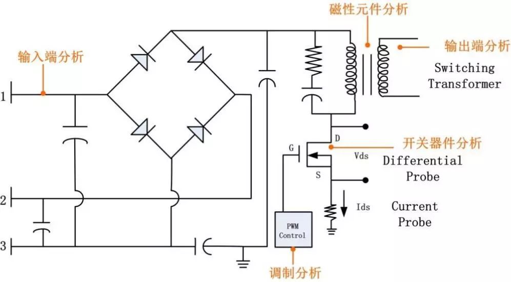

        典型SMPS的电源信号路径包括无源元件、有源元件和磁性元件。SMPS最大限度地减少了有损耗的元件的使用量,如电阻器和线性模式晶体管,重点采用(在理想条件下)没有损耗的元件,如开关式晶体管、电容器和磁性元件。其主要构成如图1所示。
        图1 开关电源原理图

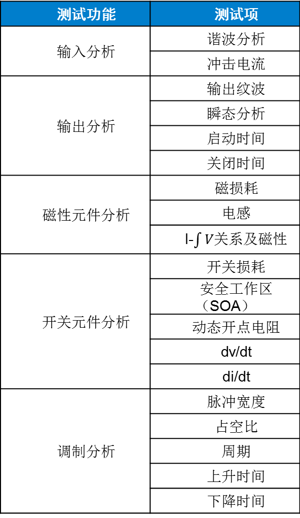

        开关电源的测试参数主要包括输入端分析、输出端分析、磁性元件分析、开关器件分析、调制分析、环路分析等,如下表为进入电源分析测试界面后,对于各个测试功能的测试项目。首先我们先以最常见的开关损耗测试为例进行讲解。

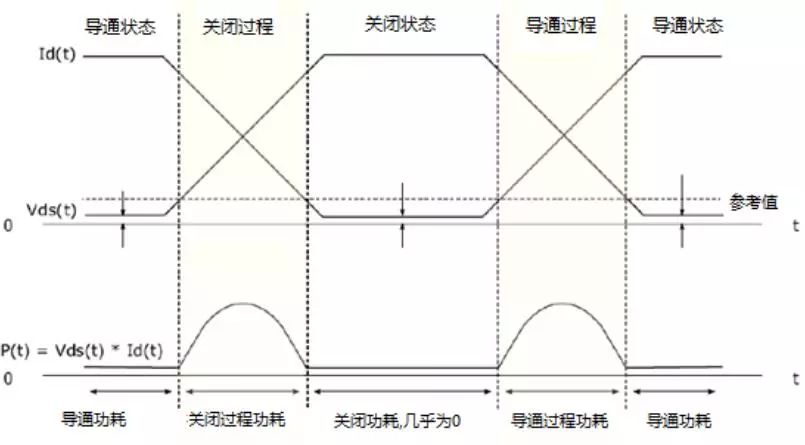

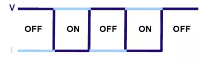

        开关电源的开关器件总是工作在打开或关闭状态,可以提供更高的效率。理想情况下,开关器件打开和关闭是没有损耗的。如图2所示。
        ON = 完全导通(理想情况下 V = 0,意味着开关损耗 P = V x I = 0)
        OFF = 完全关闭(理想情况下 I = 0,意味着开关损耗 P = V x I = 0)
        图2 理想开关器件
        但现实情况中,是在存功率损耗的。主要包括开关损耗,传导损耗。如下图3所示。
        图3 实际损耗
        针对功率损耗主要计算主要包括三部分之和:
        导通过程损耗+关闭过程损耗+导通损耗
        Ploss=Pon+Poff+Pcond

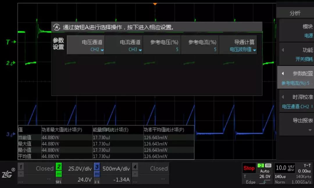

        调节好电流探头和电压探头的探头比率后,点击【Analyze】进入电源分析测试界面,在【功能】中选择【开关损耗】点击【参数配置】进入参数设置界面,如下图5所示。参数设置用于判定开关的状态,需要进行设置的参数有电压通道、电流通道、参考电压、参考电流和导通计算选择。
        图5 开关损耗参数设置

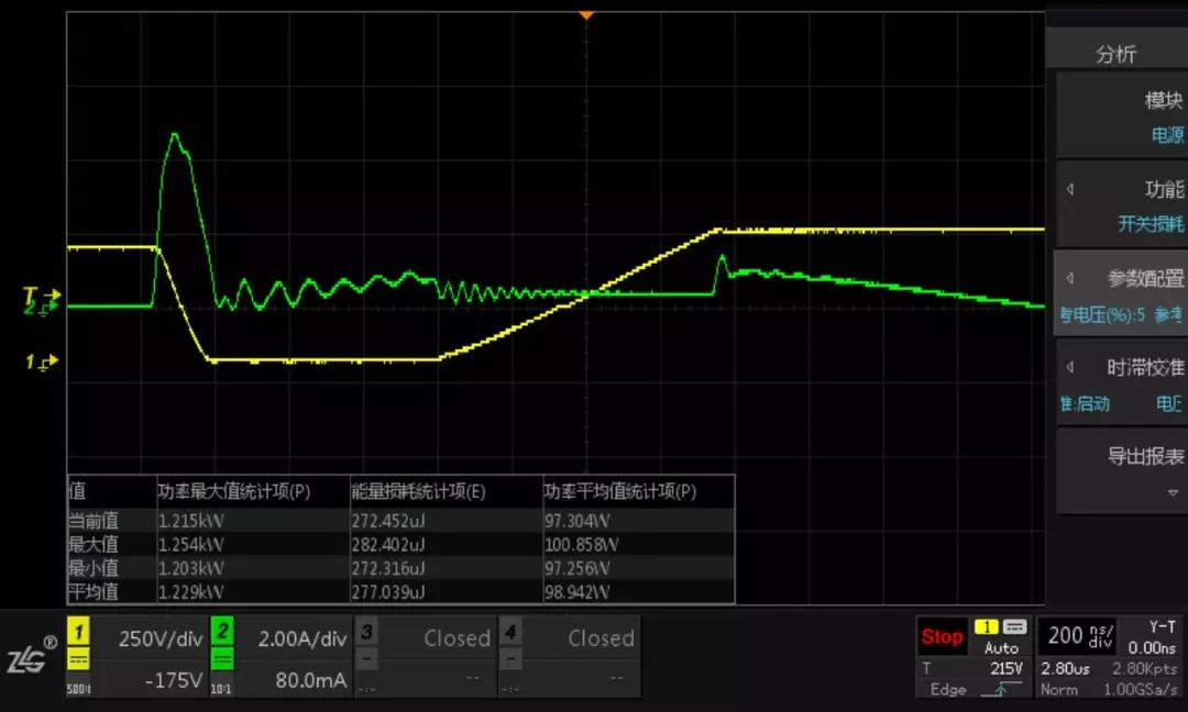

        计算结果表格如图6所示。
        图6 开关损耗测量结果
- 当前值:该行结果为当前样本的计算结果。
- 最大值、最小值和平均值:统计结果,可以使用Clear进行清除并重新开始统计。
- 功率最大统计项(P):瞬时功率最大值。
- 能量最大统计项(E):与瞬时功率对应的能量,其时间是一个采样间隔。
- 功率平均值统计项(P):整个样本平均功率。
        有的工程师会问了,这么多的功率值我主要参考哪个值呢?小编建议是以当前值为参考值哦。

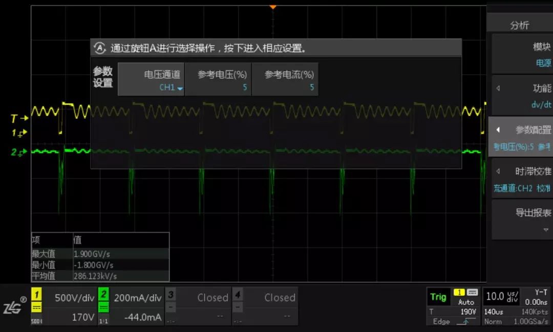

        图7 dv/dt 或 di/dt 效果图
        其中:黄色为dv/dt,绿色为di/dt。
        参考电压——用来识别导通状态。当电压值小于波形最大电压的参考电压百分比时,认为该状态为导通状态。
        参考电流——用来识别关闭状态。当电流值小于波形最大电流的参考百分比时,认为该状态为关闭状态。
        参考电压和参考电流一般设置为默认值就可以。

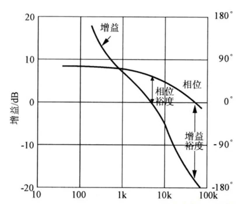

        伯德图相关参数有:
- 穿越频率:增益为 0dB 时对应的频率;
- 相位裕度:增益为 0dB 时对应的相位差;
- 增益裕度:相位为 0°时对应的增益差。
        系统的稳定性可以通过伯德图中的相位余量,增益余量,穿越频率来衡量。

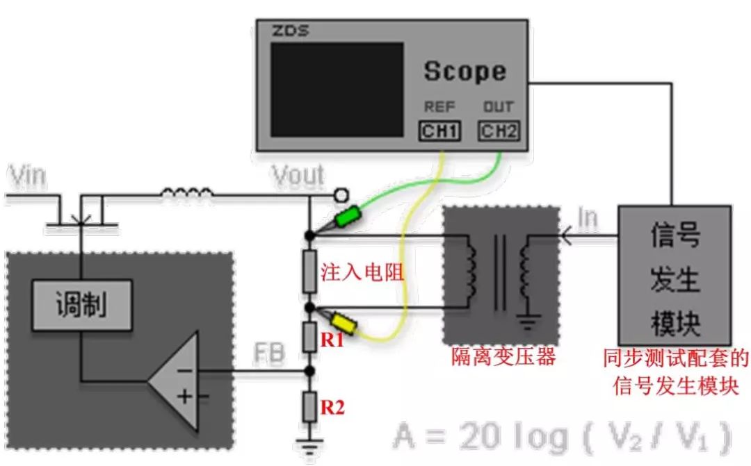

        开关电源实际上是一个包含了负反馈控制环路的放大器,会放大交流信号并对负载变化作出反馈响应。为了完成控制环路响应测试,需要把一个扰动信号(一定幅度和频率范围的扫频正弦波信号或单一频点正弦波信号)注入到控制环路的反馈路径中。这个反馈路径就是指R1和R2的电阻分压器网络。我们需要把一个阻值很小的注入电阻插入到反馈环路中,才能注入一个扰动信号。
        例如下图9所示的注入电阻为5Ω,注入电阻与R1和R2串联阻抗相比是微不足道的。所以,用户可以考虑把这个低阻值注入电阻器作为长久使用的测试器件。另外还需要使用一个隔离变压器来隔离这个交流干扰信号,从而不产生任何的直流偏置。由于实际的注入和输出的电压一般都很小,因此信号注入端建议使用BNC头转夹子的线缆进行信号注入,并且使用X1的探头进行注入端和反馈端的信号测量。

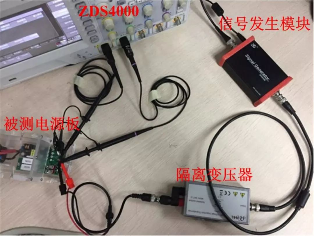

        环路功能的同步环路测试时,需要使用致远电子环路测试配套的信号发生模块与ZDS3000/4000系列示波器相连,通过示波器控制信号发生模块配合生成需要的频率信号,环路测试信号接线图如图9所示。
        图9 环路测试信号接线
        同步环路测试的实物连接图如图10所示,该图中使得一根BNC线缆连接ZDS3000/4000系列背部的触发输出端与信号发生模块,信号发生模块的输出再用BNC线缆连接到隔离变压器,隔离变压器的输出通过BNC转夹子的线缆,将信号注入到被测板的注入电阻两端,然后用两根衰减比为X1的探头,测量注入端与输出端的信号。
        图10 环路测试实物连接

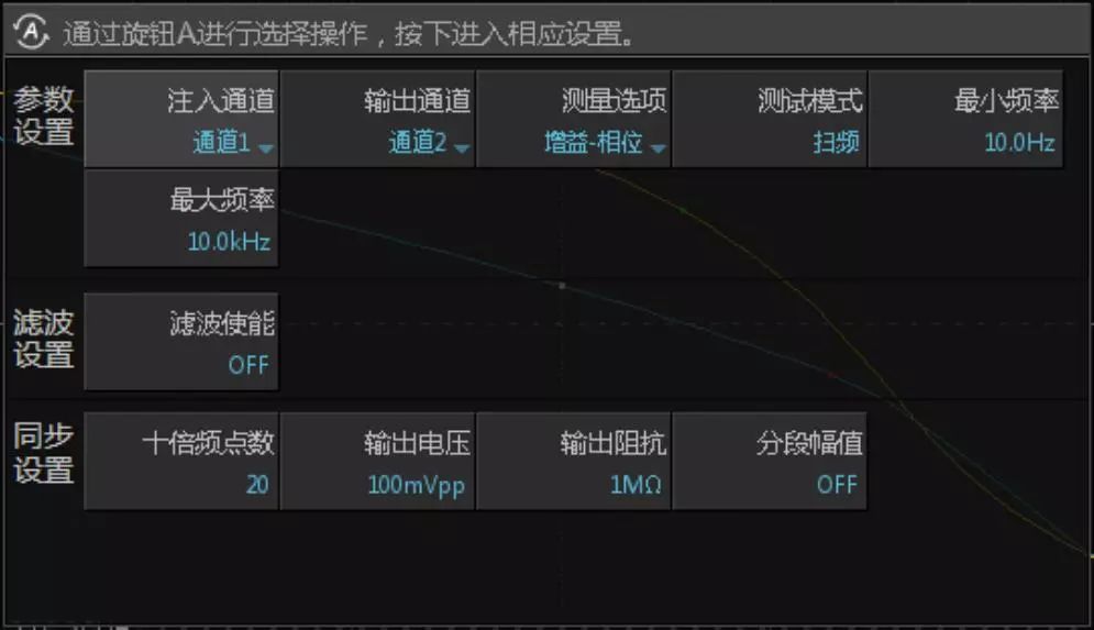

        点击示波器面板上【Analyze】键,再点击【环路测试】按钮,进入环路测试功能菜单。点击【参数设置】按钮,会弹出参数设置窗口,旋转旋钮A可选择参数,短按旋钮A后可进行参数修改,其中包括【参数设置】、【滤波设置】和【同步设置】。如图11所示:
        图11 参数设置菜单

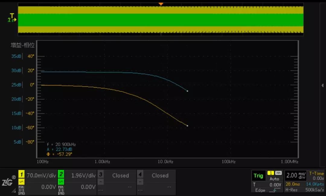

        环路功能的运行可以点击菜单的【运行停止】测试启动后,界面会切换到环路扫频运行的界面,功能会根据当前采样到的频率、相位差、增益,不断地绘制出频率与相位、频率与增益的动态曲线,其中,蓝色曲线为增益曲线,橙色曲线为相位曲线。如图12所示:
        图12 扫频测试运行中
        4、界面说明

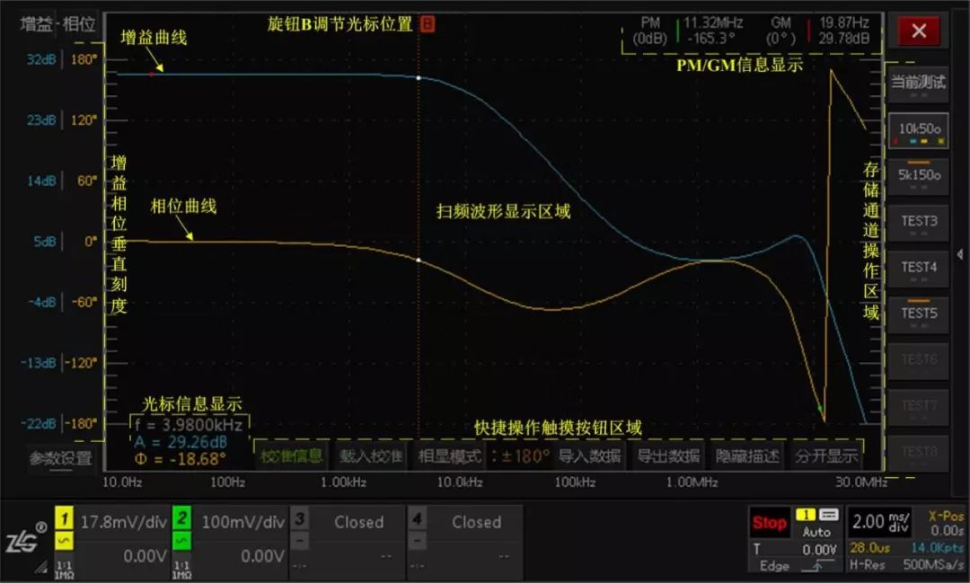

        ZDS3000/4000系列环路分析功能拥有独特的扫频分析操作界面,对测试操作和用户体验进行了创新性地设计,如图13所示:
        图13 环路测试扫频界面
        包含有如下区域:
- 扫频波形显示区域:蓝色曲线为增益曲线,橙色曲线为相位曲线,PM/GM 信息显示在右上角,可通过旋钮 B 进行滚动查看每个测量点,并可放大显示;
- 快捷操作触摸按钮区域:这个区域拥有一排快捷操作按钮,触摸点击操作,例如可以载入校准参数,可以切换增益和相位曲线的显示方式;
- 增益相位垂直刻度:显示当前增益曲线和相位曲线的垂直刻度,在扫频运行过程中,功能会自动调节垂直刻度,以满足变化的曲线显示范围。在扫频结束后,用户可以自己手动修改垂直档位和范围。
- 存储通道操作区域:功能可支持存储8组之前的扫频曲线,方便进行测试之间的对比。可对每组存储通道进行显示隐藏、重命令、导入导出等操作。
        5、结果分析
        过扫频曲线伯德图,可以直观地看到整个频率范围内的增益和相位变化趋势,方便观察和分析,做到心中有数。实测电源的扫频曲线如图13所示,增益裕量(GM)和相位裕量(PM)信息显示在扫频界面的右上角,相位裕度(PM)是指增益穿越0dB时的相位值,增益裕度(GM)是指相位穿越0°的增益值。PM和GM是衡量开关电源稳定的一个重要指标。
