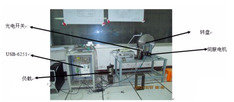

车辆的换挡杆试验台用来考核换挡系统的耐久性能的专用设备,也是车辆零部件试验中重要的试验之一。如某款车型试验要求如下:换挡杆经40万次试验后,换挡杆各零部件无破裂,操作灵活且无卡滞现象;换挡杆力载荷60N,频率要求0.5Hz。其中运行次数、换挡力载荷及运行频率均要求实时可变。图 1为最终搭建的换挡杆耐久试验台。其中重块作为负载,伺服电 机带动转盘旋转,通过与转盘连接的拉杆机构实现换挡杆动作,换挡杆的两个极限位置分别通过两个铁片和一个光点开关确定,并传输到USB-6251中,由于伺服电机与转盘的传动比为10,则电机转速设定为33rpm,满足试验要求。

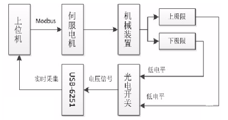

根据系统的功能要求本系统包括上位机、NI数据采集卡USB-6251、光电开关、交流伺服电机组成,机械装置五部分,系统组成框图如图 2所示。本装置采用美国国家仪表公司(National Instruments,简称NI)开发的数据采集卡USB-6251实时采集光电开关的模拟电压信号,当机械装置在运行行程中光电开光输出高电平,上位机不动作;而机械装置运行到预先设置上 /下极限位置时,光电开关输出低电平,上位机根据用Labview编订的程序完成计数、显示及判断等工作,并通过Modbus协议控制伺服电机向反方向运行,从而机械装置进入下一个循环周期,直至运行次数满足要求。运行频率 /速度由伺服电机的速度运行模式实现。

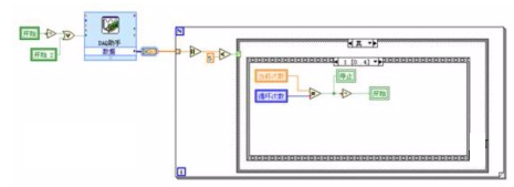

采集到的光电开关信号将输入到程序中执行控制策略。如图 4所示,DAQ助手为采用Express技术建立的光电开关电压信号采集,信号实时输入到循环结构中执行判定,这里阈值选定为5V,即电压信号大于5V(此时电机正常运行)时,不执行任何操作;当电压信号低于5V时(此时电机运行到上 /下极限位置)时,首先当前次数增加0.5(电机在上 /下极限位置间运行一个来回定义为1)并比较当前次数是否等于循环次数,等于则程序停止;不等于则电机反转,程序继续运行。

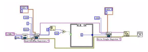

图 5为Labview程序采用Modbus协议控制伺服电机反转。Modbus 协议是应用于电子控制器上的一种通用语言,通过此协议控制器相互之间、控制器和其它设备之间可以通信。它已经成为一通用工业标准[2,3]。Modbus协议有两种传输模式:ASCII(American standard code for information interchange)或RTU(Remote terminal unit),两种方式均须指定串口通信参数(如波特率、校验方式等)。伺服电机预先设定以下参数:站号:1;传输模式:RTU;数据位:8;校验:偶校验;停止位:1;通讯超时:5000ms;串口号:Com4。并将电机内部寄存器20B(16进制)位置设定为命令输入反向控制,即此寄存器变化时(即由106变为006,或者由006变为106)电机反转;缺省为106,电机按先指定方向运行。图 5中程序首先提取内部寄存器20B位置的当前值,通过与给定值对比判断后再输入新值,从而实现电机反转的操作。

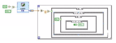

在电机实际运行中采用两个光亮的金属铁片触出发光电开关,由于铁片的宽度和电机惯性,电机往往要超过铁片内侧边缘一部分后再执行反转操作,电机反转初期光电开关仍处于低电平,这极易让程序认为电机已经到达另一个界限位置,而造成电机在一个极限位置附近反复运行,不能正常工作。图 6为程序新增加的极限位置反转保护功能。即在电机运行到极限位置后,关闭NI数据采集功能2秒,2秒后数据采集再次开启,而此时光电开关已经远离触发铁片,不会再次发生以上问题。

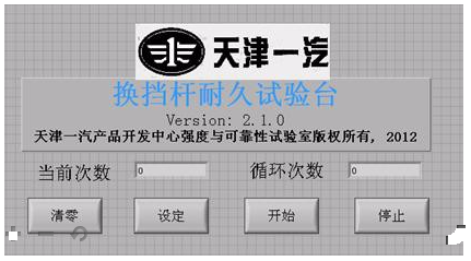

人机交互界面编辑的可见即可得是Laview的一个重要的优势[4]。Labview的前面板包含大量形象逼真的控件,用户还可以创建自定义控件。前面板的窗口形式可以以不同的方式显示以满足不同的需求,用户可以通过按钮、对话框、声音、菜单及键盘输入等不同方式与程序进行交互。图 7为程序设计界面,其中清零按钮可以将当前次数归零;按下设定按钮将有一个对话框弹出,用户可以通过键盘输入要求的循环次数;再按下开始按钮程序将开始运行,同时开始按钮将保持按下状态,开始命令变为暂停功能,可以随时按下暂停程序;停止按钮将退出整个程序。
