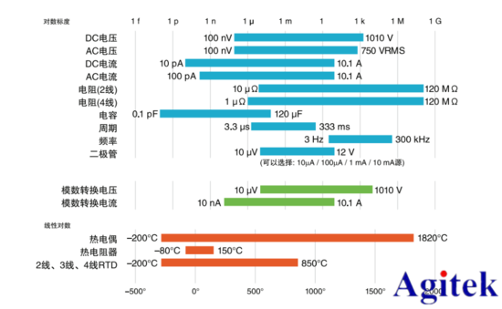

吉时利万用表DMM6500测量功能及量程范围

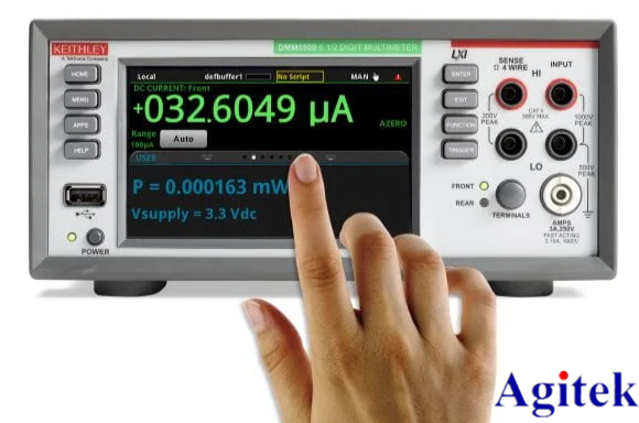

所以我们在选择万用表时,至少应该选择六位半分辨率的数字万用表。吉时利万用表DMM6500——这款六位半万用表测量精度与电池OCV测试要求十分契合,可以保障此类电池测量的准确性,进而保障电池的生产质量。若对测量精度有更高要求则可以选择DMM7510。

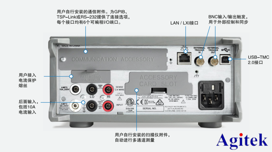

吉时利DMM6500后面板接口
吉时利万用表DMM6500之所以适合用于OCV测试,另一优势在于它的测试速度达到0.0005 nplc ,可为测试工程师节约宝贵的时间。
