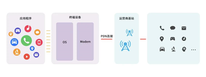

4G传输的大锅饭
我们先从用户是如何在移动网络环境下使用数据业务说起:众所周知,终端用户要想要通过运营商网络使用数据业务,要具备这几个条件:
● 得有终端设备,比如说智能手机;
● 手机里装有app,比如游戏、视频类应用;
● 处在手机所属的运营商服务范围内。
在4G网络环境下,对于搭载了Android操作系统的终端设备,操作系统会在开机时建立一路默认数据承载,当用户想要使用某个APP时,比如说在运营商网络环境下在线游戏、观看视频等时,应用数据就会通过这路默认承载发送到运营商网络侧。绝大多数的Android设备,其应用程序数据都是通过这一路默认承载进行传输的,并且应用数据都跑在同一个网络上。

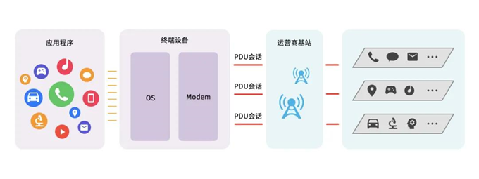

5G时代的按需服务
到了5G时代,引入网络切片,就是让手机里不同的app数据,通过不同的数据承载跑在由运营商划分出来的不同的逻辑网络上,实现将网络资源面向不同的业务需求进行灵活动态的分配,从而优化连接、降低成本、提升效益。
那么,想要实现这一点,需要具备哪些条件呢?
首先,运营商网络需要支持网络切片技术,这就需要运营商部署5G SA网络。其次,app本身或者操作系统要知道这个app的数据应该跑在哪一个网络切片上。这里我们需要简单介绍下3GPP标准是如何规范app与网络切片之间的关系的。在3GPP 5G协议中定义了一个URSP(用户终端路由选择策略)规则。这个规则就描述了app与网络切片之间的对应关系。终端操作系统需要根据URSP规则,为app选择一个网络切片。URSP规则中有两组重要的参数,一组是描述app属性的Traffic Descriptor(通路描述符)参数,包含AppId、DNN(数据网络名称)、IP Descriptor(IP三元组),Domain Descriptor(域名描述符)、Connection Capabilities等参数。另一组是描述数据承载属性的Route Selection Descriptor(路由选择描述符),包含S-NSSAI(网络切切片)、SSC Mode(会话与服务连续性模式)、DNN等参数。URSP规则其实就是多组Traffic Descriptor与Route Selection Descriptor的对应关系。当终端设备知道与app相关的Traffic Descriptor参数后,自然可以根据URSP规则找到与数据承载相关的Route Selection Descriptor,其中就包含着网络切片信息,这样app该接入哪个网络切片也就很明了了。
image.png?imageView2/2/w/550
