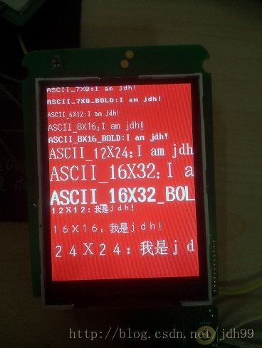

说明:
项目中需要显示生僻字,所以不能使用GB2312,选择字库芯片GT23L24M0140,支持GB18030标准。
难点在于在emwin中嵌入此字库芯片的字符,emwin本身有一套接口,所以必须满足这套接口才能显示。
解决的方法是先移植在emwin中显示sd卡/flash中字库的函数,然后将具体读取函数替换成直接读取字库芯片的函数。
字库芯片的驱动程序见此文:驱动字库芯片GT23L24M0140
显示效果:

//字模数据的暂存数组,以单个字模的最大字节数为设定值
#define BYTES_PER_FONT      1024
static U8 GUI_FontDataBuf[BYTES_PER_FONT];
///*字库外部函数部分-----------------------------------------------------------*/
//void GUI_X_GetFontData(char* font, U32 oft, U8 *ptr, U8 bytes)
    FIL fsrc;        // 定义文件操作类
    FRESULT res;  // 定义操作结果变量
    UINT br;         // 定义读写数量变量
    res = f_open(&fsrc, font, FA_OPEN_EXISTING | FA_READ);   //打开字库文件
    if(res != FR_OK)
    res = f_lseek(&fsrc,oft); //找到首地址
    res = f_read(&fsrc, ptr, bytes, &br); //读取32个字库点阵数据
res = f_close(&fsrc); //关闭字体
// //memcpy(ptr,acFontHZ12_b9da1,24);
// //memcpy(ptr,read_buf,24);
// bytes = inf_font_read(ASCII_7X8,'j',ptr);
static void GUI_GetDataFromMemory(const GUI_FONT_PROP GUI_UNI_PTR *pProp, U16P c)
    U16 BytesPerFont;
    U32 oft;
char *font = (char *)pProp->paCharInfo->pData;
//汉字正序
uint8_t c1 = c >> 8;
uint8_t c2 = c;
uint16_t c3 = (c2 << 8) + c1;
    BytesPerFont = GUI_pContext->pAFont->YSize * pProp->paCharInfo->BytesPerLine; //每个字模的数据字节数
    if (BytesPerFont > BYTES_PER_FONT)
{BytesPerFont = BYTES_PER_FONT;}
    if (c < 0x80)                                                               //英文字符地址偏移算法
oft = (c-0x20) * BytesPerFont;
BytesPerFont = inf_font_read(Font_Now,c,GUI_FontDataBuf);
    else
oft = ((((c >> 8)-0xA1)) + ((c & 0xFF)-0xb0) * 94)* BytesPerFont; //中文字符地址偏移算法包括符号
BytesPerFont = inf_font_read(Font_Now,c3,GUI_FontDataBuf);
// if (strncmp(FontEx_HZ,font,sizeof(FontEx_HZ)) == 0)
    //GUI_X_GetFontData(font, oft, GUI_FontDataBuf, BytesPerFont);
// BytesPerFont = inf_font_read(Font_Now,c,GUI_FontDataBuf);
void GUIPROP_X_DispChar(U16P c)
    int BytesPerLine;
    GUI_DRAWMODE DrawMode = GUI_pContext->TextMode;
    const GUI_FONT_PROP GUI_UNI_PTR *pProp = GUI_pContext->pAFont->p.pProp;
    //搜索定位字库数据信息
    for (; pProp; pProp = pProp->pNext)
        if ((c >= pProp->First) && (c <= pProp->Last))break;
    if (pProp)
        GUI_DRAWMODE OldDrawMode;
        const GUI_CHARINFO GUI_UNI_PTR * pCharInfo = pProp->paCharInfo;
        GUI_GetDataFromMemory(pProp, c);//取出字模数据
        BytesPerLine = pCharInfo->BytesPerLine;
        OldDrawMode  = LCD_SetDrawMode(DrawMode);
        LCD_DrawBitmap(GUI_pContext->DispPosX, GUI_pContext->DispPosY,
                       pCharInfo->XSize, GUI_pContext->pAFont->YSize,
                       GUI_pContext->pAFont->XMag, GUI_pContext->pAFont->YMag,
                       1,     /* Bits per Pixel */
