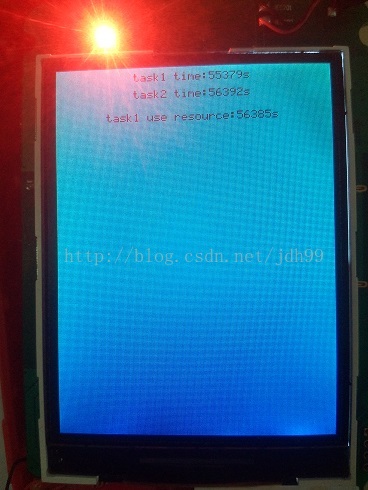

本示例新建一个互斥型信号量,通过此信号量每次只能有1个任务使用资源函数resource
注意:
1.互斥型信号量的创建不能在内核初始化之前
2.互斥型信号量的请求和释放函数只能在同一个任务中执行,如果一个任务请求了信号量,另一个任务释放信号量的操作会失败
3.为了应对信号量导致的不同任务之间的优先级反转,互斥型信号量的创建需要设置一个优先级,且这个优先级必须是尚未使用的,否则会创建失败
效果图:
源码:
#define TASK_STK_SIZE 512
* 静态函数
static void task_start(void *pdata);
static void task1(void *pdata);
static void task2(void *pdata);
static void resource(char *task_name);
* 静态变量
* 任务堆栈空间
static OS_STK Task_Start_Stk[TASK_STK_SIZE];
static OS_STK Task1_Stk[TASK_STK_SIZE];
static OS_STK Task2_Stk[TASK_STK_SIZE];
* 信号量
OS_EVENT *Semaphore;
* 函数
int main(void)
//初始化内核
OSInit();
//创建任务
OSTaskCreate(task_start,(void *)0,Task_Start_Stk + TASK_STK_SIZE - 1,10);
//启动任务
OSStart();
* 任务函数
uint8_t err = 0;
//载入世界
world_load();
//设置背景色
GUI_SetBkColor(0xb07c17);
GUI_Clear();
GUI_SetColor(GUI_BLACK);
Semaphore = OSMutexCreate(0,&err);
//新建任务
OSTaskCreate(task1,(void *)0,Task1_Stk + TASK_STK_SIZE - 1,11);
OSTaskCreate(task2,(void *)0,Task2_Stk + TASK_STK_SIZE - 1,12);
while(1)
OSTimeDlyHMSM(0,0,3,0);
char str[30] = {0};
uint8_t err = 0;
while(1)
//请求信号量
OSMutexPend(Semaphore,0,&err);
//显示
sprintf(str,"task1 time:%ds",OSTimeGet());
GUI_DispStringHCenterAt(str, 120, 5);
WM_Exec();
OSTimeDlyHMSM(0,0,1,0);
//使用资源
resource("task1");
//释放信号量
OSMutexPost(Semaphore);
char str[30] = {0};
uint8_t err = 0;
while(1)
//请求信号量
//显示
sprintf(str,"task2 time:%ds",OSTimeGet());
GUI_DispStringHCenterAt(str, 120, 20);
WM_Exec();
//使用资源
resource("task2");
//释放信号量
char str[30] = {0};
//显示
sprintf(str,"%s use resource:%ds",task_name,OSTimeGet());
GUI_DispStringHCenterAt(str, 120, 40);
WM_Exec();
