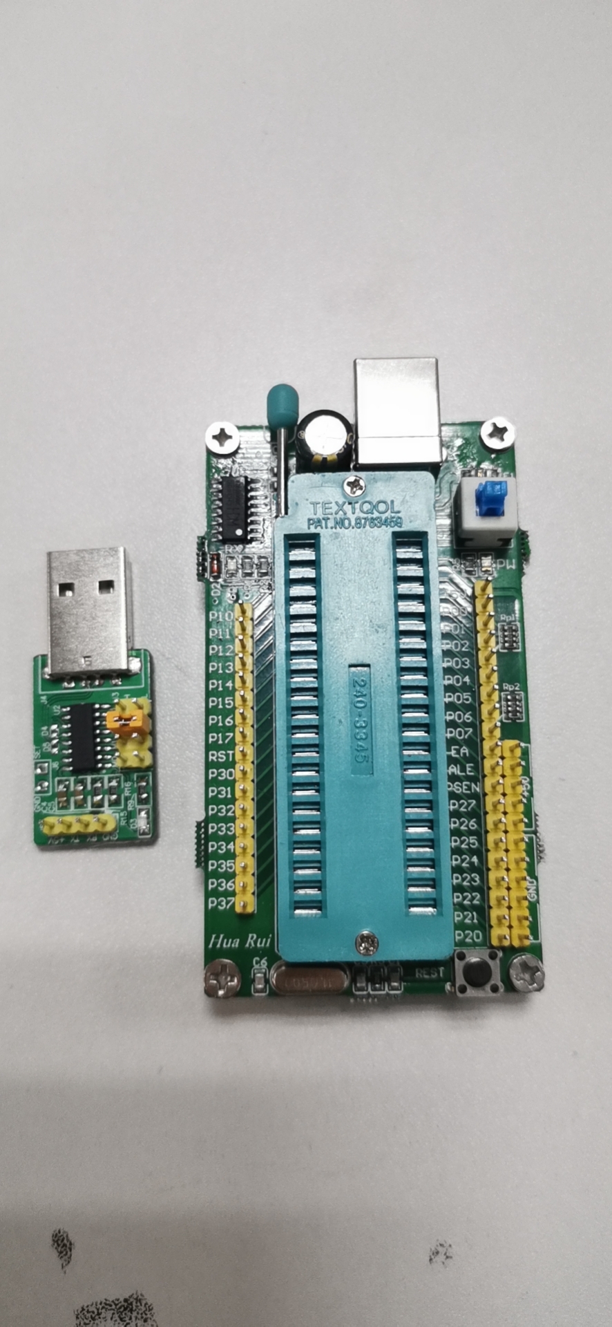

我用的是stc系列的单片机(stc89c52rc),现在12和15抗干扰能力更强(推荐使用)。键盘模块用的是ch9328模块(如下图)
把单片机最小系统板的RXD与ch9328模块的TXD相连,TXD与模块的RXD相连。
按钮可以接到p0.0到p0.7等等,另一端接的是地,输出在电脑上的是数字的123......等等。
单片机源程序如下:
