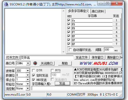

通过串口助手控制led,还有加了蜂鸣器,也有响声,不过不是太大,一点学习,希望大家多指教。

1:如果输入fe,那么P2口p2.0就亮,如果输入ff,p2.0就灭,如果想有闪烁,就输入ff fe ff,然后在定时发送那里有多长时间一次,我们自己设置,然后勾选,就会看到闪烁的led灯。
2:输入0011就会有响声,可以调节发送的次数,声音也会变化。

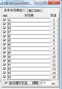

3:流水灯,点开扩展,会看到多条字符串定义,依次输入之后,点自动循环发送,就会出现流水灯,可以自己设置时间。
