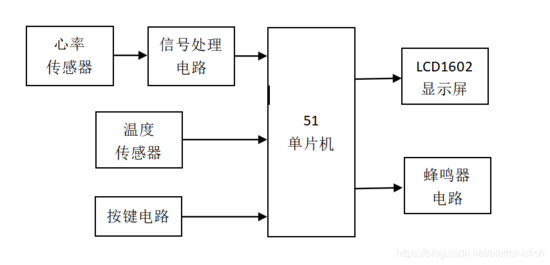

一.硬件方案
系统以STC89C52单片机为核心,以光电传感器利用单片机系统内部定时器来计算时间,由光电传感器感应产生信号,单片机通过对信号累加得到脉搏跳动次数,时间由定时器定时而得。系统运行中可以通过观察指示灯闪烁,若均匀闪烁说明测量值准确。系统停止运行时,能够显示总的脉搏次数,此外我们也加了温度传感器DS18B20来检测人体温。
主要由51单片机+1602液晶显示+红外对管采集+按键+蜂鸣组成;如图:

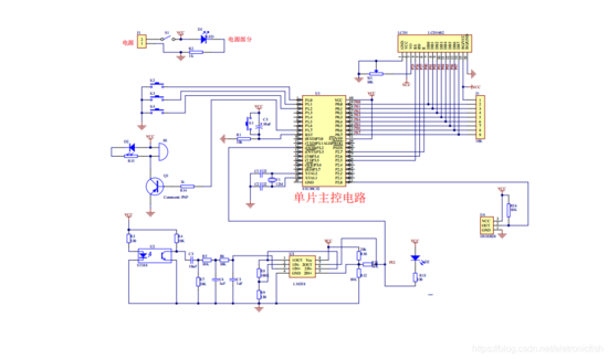

三.设计原理图
(1)原理图主要采用AD软件进行设计,如图:

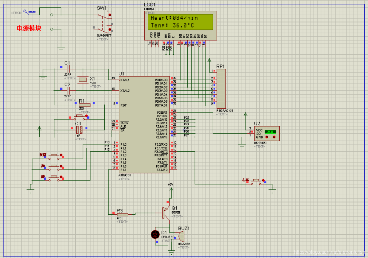

(2)Protues仿真图如下:
