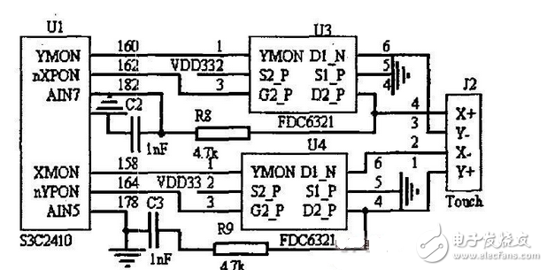

  本文基于三星公司的S3C2410为控制中心, 设计一种汽车视频监控系统。系统主要由S3C2410处理器、USB摄像头、触摸显示屏组成, 阐述了系统硬件设计的基本工作原理, 平台定制和摄像头图像监控防盗程序的设计流程。采用摄像头对图像数据进行采集, 触摸显示屏对视频图像进行存储和处理, 达到防盗的目的。
基于ARM9的汽车视频监控防盗系统设计
  触摸显示屏接口电路

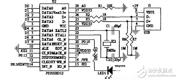

基于ARM9的汽车视频监控防盗系统设计
  USB接口电路
