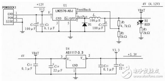

  电源电路设计
  在主电路中,主控芯片STM32的工作电压为2.0~3.6 V,通信芯片SIM900A的工作电压为3.1~4.6 V,为使模块各个部分正常工作,必须对两者进行分别供电,电源供电电路如下:
  图中V12外接12 V电源,经过电容滤波后输入到LM2576,实现12 V到4 V的转换,R1、R2在线路中起到分压作用,D2灯亮起时,表示模块已经正常供电。LM2576是美国国家半导体公司生产的3 A电流输出降压开关型集成稳压电路,具有完善的保护电路,比较稳定。
基于ARM Cortex—M3的无线通信系统电路模块设计
图2 电源模块

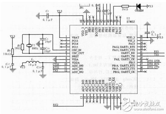

  主控芯片电路设计
  主控模块采用STM32单片机作为微控制器,该芯片能工作于-40~105℃的温度范围,MAX3232芯片用于串行口的电平变换,实现控制器与通信接口之间的通信。串口1与电源电平转换芯片Max3223相连,USART1_TX(输出,所以在配置GPIO时,定义该口的模式为推拉输出,USART1_ RX为输入,定义为悬浮输入模式。串口2与SN65LBC184D通信,实现数据的收发,USART2_RTS、USART2_RX为输入端口,模式定义为悬浮输入模式,USART2_CTS、USART2_TX为输出端口,模式定义为推拉输出。串口3用来控制SIM900A芯片,USART3_RTS、 USART3_RX为输入端口,模式定义为悬浮输入,USART3_CTS、USART3_TX为输出端口,模式定义为推拉输出。
图3 主控芯片STM32

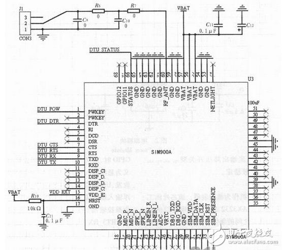

  通信芯片电路设计
  通信芯片采用SIMCom公司的新型紧凑型产品SIM900A,它属于双频GSM/GPRS 模块,完全采用SMT封装形式,性能稳定,外观精巧,性价比高,并且能够满足用户的多种需求。在实现断线自动重连功能时,涉及到DCD、RI两个引脚的使用。DCD引脚用来实现模数转换,当模块掉线时,会给DCD引脚一个高电平,当这个电平被DCD引脚检测到之后,模块就是采取相应的动作,来重新连接上线。RI引脚在模块上线之后,就一直保持高电平,在有电话和短信进来的时候,RI管脚就会有一个低电平出现,当RI引脚检测到这个低电平的时候,模块就会采取相应动作,进入到短信或者电话模式。
图4 SIM900A通信芯片
