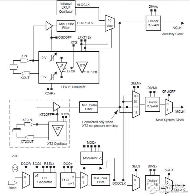

  三个时钟输出:
  辅助时钟ACLK(AuxillaryClock):由软件选择来自VLOCK、LFXT1CLK之一经过
  1,2,4,8分频之后得到,为外围模块提供时钟源。
  主系统时钟MCLK(MainSystemClock):由软件选择来自VLOCK、LFXT1CLK和
  DCOCLK之一经过1,2,4,8分频之后得到,为CPU和系统提供时钟。
  子系统时钟SMCLK(SubSystemClock):和MCLK一样由软件选择来自VLOCK、
  LFXT1CLK和DCOCLK之一经过1,2,4,8分频之后得到,为外围各个模块提供时钟。

  MSP430单片机的时钟模块主要包括:
  三个时钟:辅助时钟ACLK 、主时钟MCLK 、子系统时钟SMCLK
  三个振荡器:低频时钟源LFXT1 、高频时钟源XT2 、数字控制RC振荡器DCO
  而MSP430单片机工作所需时钟就是由这些振荡器振荡后经处理产生的。
  (1)ACLK:是LFXT1CLK信号经1/2/4/8分频后得到的,主要用作低速外围的时钟
  (2)MCLK:是LFXT1CLK,XT2CLK,DCOCLK的三者之一决定,由软件选择,然后经1/2/4/8分频后得到,主要用于CPU和系统
  (3)SMCLK:可由LFXT1CLK和DCOCLK,或者XT2CLK与DCOCLK决定,然后经1/2/4/8分频后得到,主要用于高速外围模块
  MSP430的时钟模块由DCOCTL,BCSCTL1,BCSCTL2,IE1,IFG1这五个寄存器来确定,具体的功能如下所示:
  DCOCTL:控制DCO振荡器
  BCSCTL1:控制XT2,LFXT1,DCO振荡,并控制ACLK的分频情况
  BCSCTL2:设置三个时钟源分别选择什么振荡器
  我们在程序里对寄存器的设置,也就是对三个振荡器进行设置,时钟振荡器设置好了,还要对时钟模块进行设置,也就是让三个时钟模块MCLK SMCLK ACLK选择相应的时钟振荡器以得到不同频率的时钟。
  PUC信号后,系统选择内部电阻以实现频率的输出。RSELx = 4 与 DCOx = 3,开始时使DCO有一个适中的频率。MCLK与SMCLK的时钟信号全部来自DCO,约为800KHz(芯片手册)。PUC信号后将LFXT1设置到LF模式(XTS=0),并且关断HF模式(XTS=1)与关断XT2振荡器。

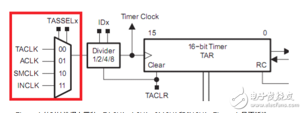

  有一些模块的时钟是有自己特有的时钟源的,如TImer_A:
  msp430如何设置时钟及ad模块学习
  TImer_A的时钟选择有四种:TACLK、ACLK、SMCLK和INCLK。Timer_A是不能选择MCLK作为时钟源的。而INCLK和TACLK是Timer_A特有的时钟源。
