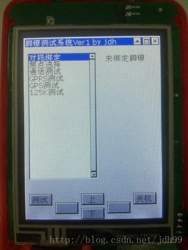

环境:
主机:WIN8
开发环境:MDK4.72
ucgui版本:3.90
mcu: stm32f103VE
说明:
本程序基于ucgui对话框机制设计了一个界面,并用6个实体按键对界面进行控制
效果图:
源码:
