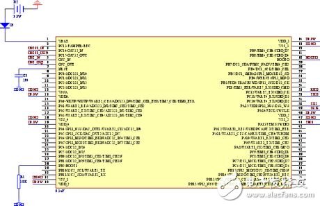

  STM32最小系统原理图如图所示。
  基于GSM的超远程水泵控制系统电路设计
  STM32主电路

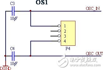

  STM32外部晶振电路

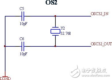

  STM32 RTC晶振电路

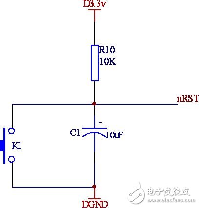

STM32 复位电路

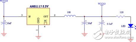

  STM32电源电路设计
  该设备的信号接收端由蓄电池供电,供电原理图如图所示。蓄电池的额定输出电压为36V,蓄电池经过电源转换模块产生5V、12V、24V的恒压,分别供ARM处理器、TC35i通信模块、信号采集继电器模块和控制继电器模块使用。电源转换模块采用LM2596电流输出降压开关型集成稳压芯片,宽电压输入,大电流输出,自动升降压,为控制器各模块的工作提供稳定的电源保证。该设备的信号发送端由4节5号干电池供电,经过LM7805稳压芯片产生5V恒压供各个模块和指示灯使用。
  STM32电源电路如图7所示。

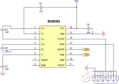

  MAX232串口通信电路
  MAX232串口通信电路如图8所示。
  基于GSM的超远程水泵控制系统电路设计
  图8 串口通信电路

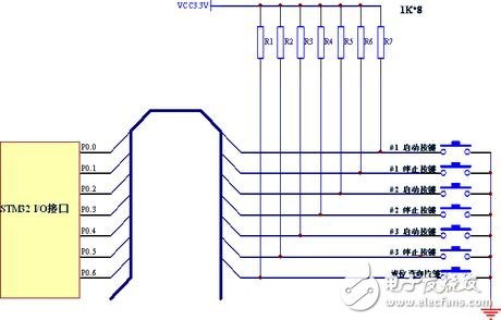

  图10 按键与处理器的连接示意图

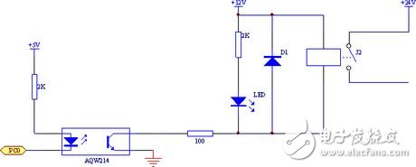

  控制信号驱动电路
  如图11所示,驱动电路选用光耦芯片AQW214来进行光电隔离路[7],当处理器的管脚为高电平[8]时,光耦没有输出,继电器不动作;当处理器的管脚为低电平时,光耦有输出,继电器动作,并且在继电器的线圈两端加了发光二极管和续流二极管,当继电器动作时发光二极管被点亮,使继电器的输出更直观、更稳定。
  基于GSM的超远程水泵控制系统电路设计
  图11 驱动电路
