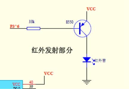

红外发射程序
#include
#include
#define uchar unsigned char
#define uint unsigned int
sbit key1=P3^3;
sbit key2=P3^4;
sbit key3=P3^5;
sbit LED=P1^0; //发射指示灯
sbit out=P3^7;
uchar i,a,num1;
void init()//初始化作用
              key1=1;
              key2=1;
              key3=1;
void delay(uchar aa)
              uchar bb,cc;
              for(bb=aa;bb>0;bb--)
                            for(cc=200;cc>0;cc--);
void delayms(uchar aa)//延时程序
              for(a=aa;a>0;a--)
                            _nop_();
                            _nop_();
                            _nop_();
                            _nop_();
                            _nop_();
                            _nop_();
                            _nop_();
                            _nop_();
void khz(uchar aa)//是发射38KHZ的程序
              for(a=aa;a>0;a--)   //这个for语句可以得到准确的26.3波特率
                                          out=0;
                                          i=7;                            //低了17us
                                          while(i>0)i--;                            //   38kHZ
                                          out=1;
                                                        //高了9us      17+9=26us   比26.3快一点点
              //khz(116);//3.028ms   精确的时间
              //khz(64);//2.006ms
              //khz(40); //1.052ms
              //delayms(125);//2.012ms      这里是一些时间的介绍
              //delayms(65);//1.054ms
              //delayms(93);//1.5ms
void fashu(uchar num)
              khz(116);//发射3ms 38khz
              delayms(125);
              for(num1=8;num1>0;num1--) //原来用的是a  后来出错,肯定在这里!
                            khz(40);
                            if(num&0x01)
                                          delayms(93);//delay 1.5ms
                            else
                                          delayms(65);//delay 1ms
                            num=num>>1;
              khz(20);
void tishi()
                              LED=0;
                            delay(50);
                            LED=1;
                            delay(50);
                            LED=0;
                            delay(50);
                            LED=1;
void keyscan()//按键扫描
              if(key1==0)
                            _nop_();_nop_();_nop_();_nop_();
                            if(key1==0)
                                          while(!key1);
                                          fashu(0xf3);
                                          tishi();
              if(key2==0)
                            if(key2==0)
                                          while(!key2);
                                          fashu(0x3f);
                                          tishi();
              if(key3==0)
                            if(key3==0)
                                          while(!key3);
                                          fashu(0xf5);
                                          tishi();
void main()
              init();
              while(1)
                            keyscan();

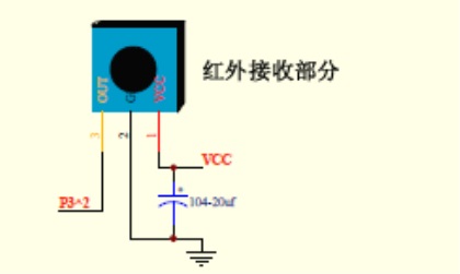

红外接收程序
#include
#include
sbit led1=P1^0;
sbit led2=P1^1;
sbit led3=P1^2;
sbit in=P3^2;
uchar i,a,num;
bit fleg;
void init()
              fleg=1;
              in=1;
