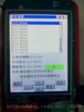

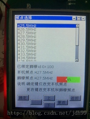

2020年10月15日 | ucgui界面设计示例2
2020-10-15 来源:eefocus
主机:WIN8
开发环境:MDK4.72
ucgui版本:3.90
mcu: stm32f103VE
说明:
本程序基于ucgui对话框机制设计了一个界面,并用6个实体按键对界面进行控制,并增加了进度条显示
效果图:
源码:gui_match.h
