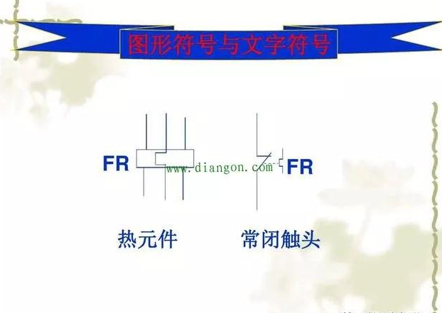

热继电器的重要参数:通俗来讲有三点,热敏元件,常开点no和常闭点nc,手动自动复位旋钮!当电路或者设备出现过载故障时,热敏元件会产生形变,可以让热继电器常开点no闭合,常闭点nc断开,通常我们使用no常开点做为故障报警信号,常闭点nc作为断开控制电路使用!热继电器动作过后,可以选择手动复位或者自动复位!

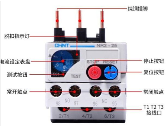

热继电器的外部结构:
电流调整,退扣指示,测试按钮,停止按钮,复位按钮,常开,常闭,接线上进下出。

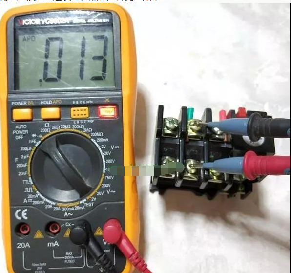

1,热敏元件无论任何时候都应该是导通的,万用表档位调至二极管档或者蜂鸣档,测量应该是导通状态,热敏元件测量如下:

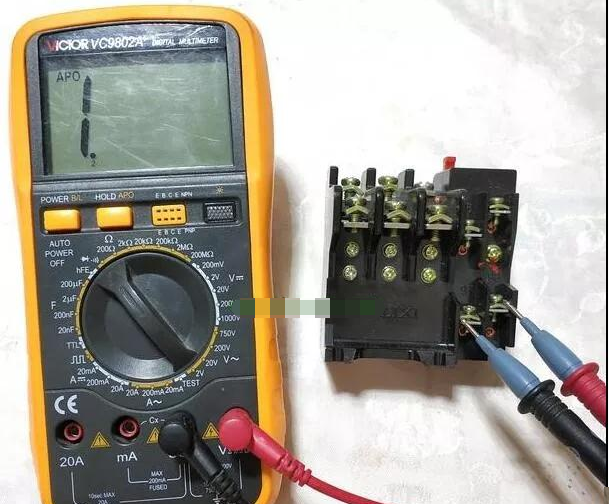

2,常开点NO和常闭点NC的测量
注意事项:万用表档位同样是二极管档或者蜂鸣档,常开点NO正常情况下断开,常闭点NC正常情况下闭合
这是热继电器正常状态,下面通过手动模拟一下热继电器保护状态,把过载保护开关打至动作状态:
