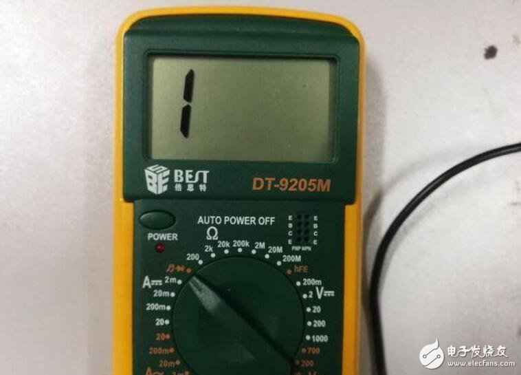

  在测量之前我们先确定所选用万用表的档位,今天分享给大家的第一种方法就是万用表的二极管档去测量,也就是上图表盘所转到的位置,一般在二极管档位上会画一个二极管的符号,如果不确定可以先试一下,把两个表笔短接,如果出现蜂鸣响声,那么这个档位就是二极管档。

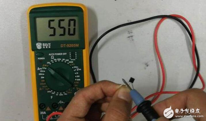

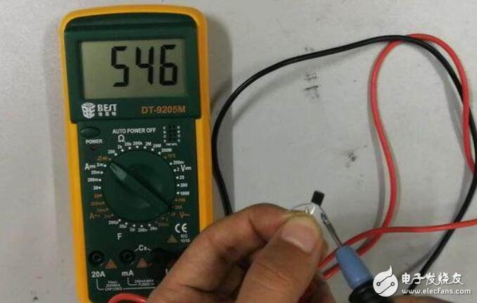

  选好了档位接下来就是用表针去测量了,先用红表笔随便接触一个三极管的管脚,另外一个表笔也就是黑表笔去接触另外两个管脚,如果两次测量均在万用表表盘上出现比较大且比较稳定的数字,那么红表笔所接触的管脚就是基极,具体测量情况可以参考下面的两张图。但是如果两次测量的结果均是“1”字样,也就是像上面那张图,那么我们就不能判断红表笔所接触的管脚是哪个极性,那么我们再把红表笔换一个管脚,继续测量,直至出来上述描述的结果为止。
如何用万用表来区分三极管的极性?
如何用万用表来区分三极管的极性?
  找到了基极,接下来就是去寻找集电极和发射极,对于这两个极性我们同样可以利用万用表上的二极管档去辨别,这次是根据表盘上所显示的数字大小来辨别,观察仔细的朋友可能发现了两次显示的结果其实略有差别,像上面的两种图片一个测量出来的大小是546,一个测量出来的是550,虽说差别不大,在实际测量的时候你会发现这个差别是存在的,而测量数值较小那个管脚就是集电极,较大的就是发射极。

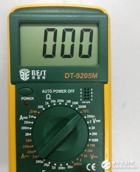

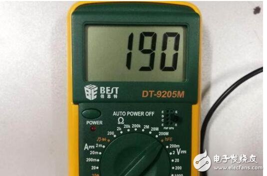

  先把万用表旋至HFE字样,其实这个档位可以认为专门为三极管设计的,因此我们可以利用这个档位来区分三极管的三个极性,怎么测量呢?大家看到在万用表的右上方是不是有8个小插孔,我们可以把三极管插到这个小插孔里面,如果表盘上能够出现较大的数字且比较稳定,那么我们这个插孔就插对了,我们可以在表孔的表面读出相应管脚名称,除此之外也可以读出三极管的极性,相反如果没有出现这种情况,那么我们就换种插法,直到出现上述结果为止。
如何用万用表来区分三极管的极性?
  单凭说可能不好理解,例如下图就是当三极管插到对应为止,在万用表上所显示的数字,其实这个数字就是三极管的放大倍数,此时我们可以在表盘上可以读出相应的管脚,就是这么简单。
如何用万用表来区分三极管的极性?
