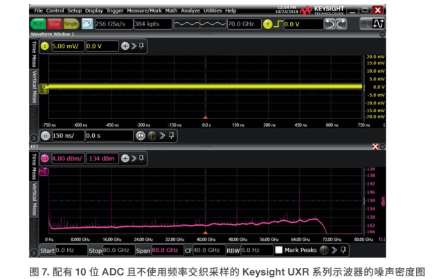

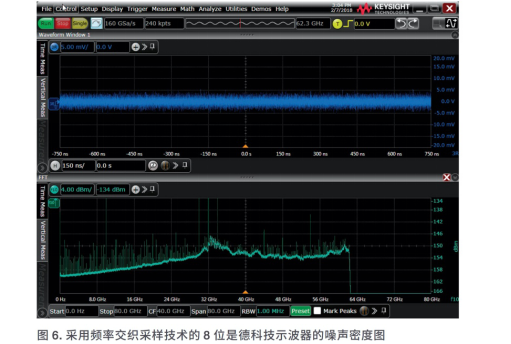

答案令人大吃一惊,是的,它们可以。设计人员持续提升示波器的带宽,最终达到了以前只有信号分析仪才能触及的频率。有鉴于此,示波器设计人员开始在设计中更谨慎地考虑射频相关的技术指标。例如,图6和图7显示了两代示波器的噪声密度图。图6是旧型号的,图7是新型号的。如果仔细观察这两个图,您会发现新款示波器的噪声密度比旧款示波器高 8 dB/Hz以上。
file:///C:Users64099AppDataLocalTempksohtml18632wps6.png?imageView2/2/w/550
file:///C:Users64099AppDataLocalTempksohtml18632wps7.png?imageView2/2/w/550

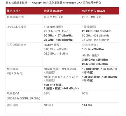

从各项技术指标来看,示波器与信号分析仪相比孰高孰低?我们来比较一下两款旗舰测试设备 的技术指标:Keysight UXA X 系列信号分析仪和 Keysight Infiniium UXR 系列示波器(表 1)。如表 1 所示,在信号分析仪通常占优势的技术指标上,示波器也占据了一席之地。尽管信号分析仪在许多领域仍保持领先,但是在某些技术指标上,示波器更胜一筹,并且在其他技术指标上也表现不凡。仅凭这样的技术指标,示波器便可跻身射频测试工具之列。
file:///C:Users64099AppDataLocalTempksohtml18632wps8.png?imageView2/2/w/550
