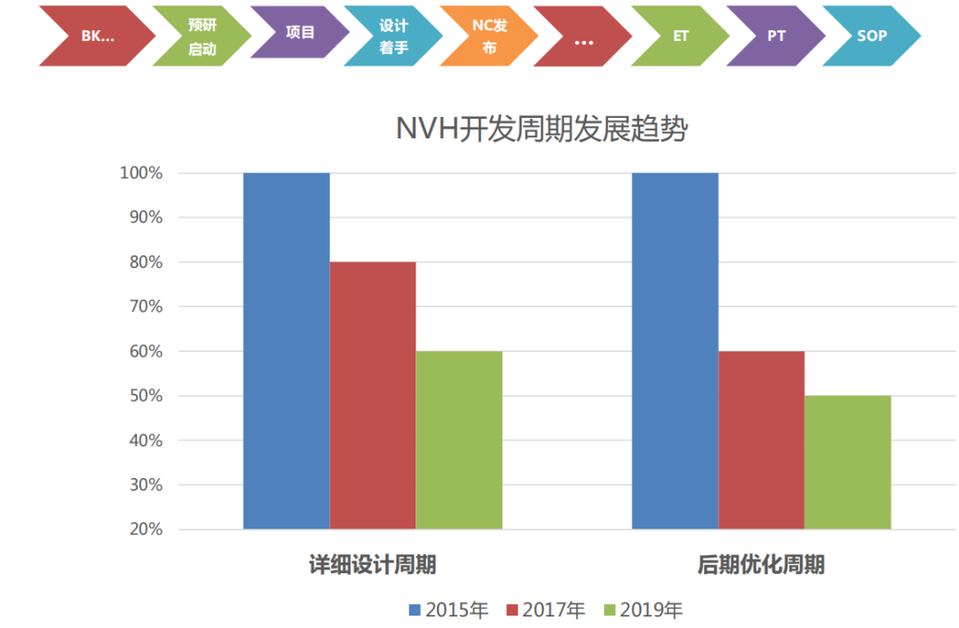

NVH 性能开发过程也面临着周期性的挑战:整车开发周期不断缩短,从 36 个月缩减至 24 个月;详细设计阶段仿真分析和优化的周期压缩;ET 至 SOP 实车阶段 NVH 问题排查和整改的时间大大减少。
为应对更短周期、更低成本的整车开发,需要将 NVH 开发工作的重心再往前移,前移到概念策划阶段,减少设计和实车阶段的返工;提升 NVH 分析和设计方案的精准度,实现 NVH 的精细化开发;建立和完善整车级仿真分析能力,在早期对目标进行准确预测。

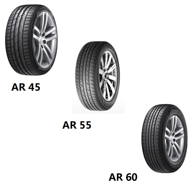

设计提案:选型类提案 - 轮胎型号参数选取
(1)不同扁平率的轮胎选择
(2)不同扁平率对轮胎振动特性影响;

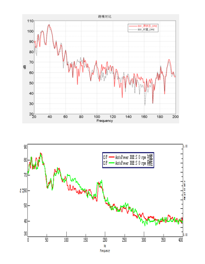

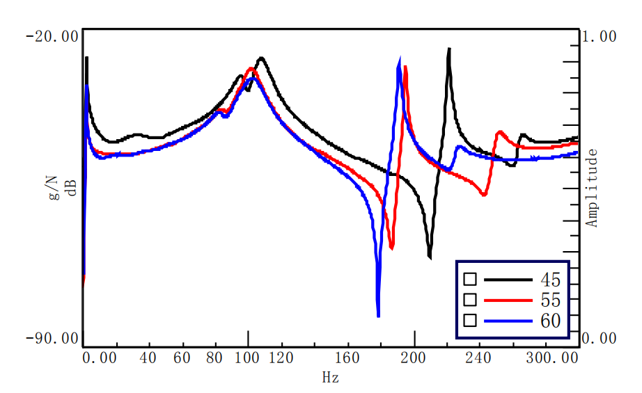

设计提案:选型类提案 - 副车架选型
换代车型前后副车架与车身连接形式,刚性连接、柔性连接;
前后副车架连接形式对整车 NVH 性能的影响识别;仿真 or 试验
前后副车架柔性、刚性方案适用性分析。
柔性连接方案
刚性连接方案
前副车架
对 150Hz 左右 路噪影响较大, 其它频段基本 没有影响;
更利于操稳与加 速性能;
后副车架
对路噪多个频 段影响大,有 效降低路噪水 平;
利于操稳;
选型方案
结合仿真验证,确认:前副车架采用刚性连接方案;后副车架采用柔性连接方案;

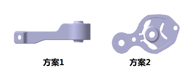

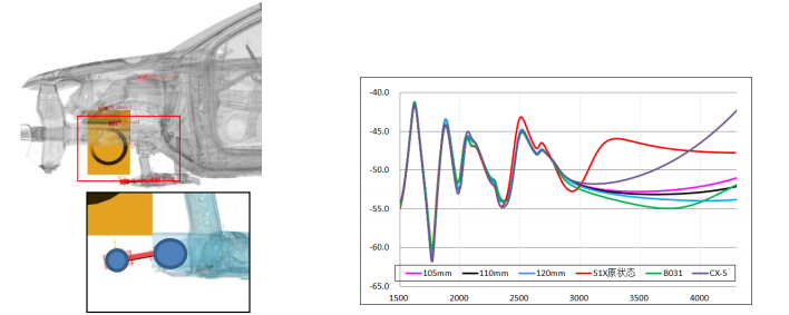

设计提案:后悬架拉杆布置
拉杆结构形式
拉杆长 (mm)
拉杆模态(Hz)
拉杆模态(Hz)
车型 1(横置)
220
7.3
110
车型 2(横置)
187
11.6
148
车型 3(竖置)
75
77.4
230
设计车(竖置)
110
34.1
201
设计车(竖置)
120
28.5
195
表:不同方案对指标的影响
方案 1
方案 2
优点
Z 向隔振好
拉杆模态高
缺点
拉杆模态低
Z 向隔振差
适用于
利于怠速振动
利于加速轰鸣
表:不同方案对 NVH 性能的影响

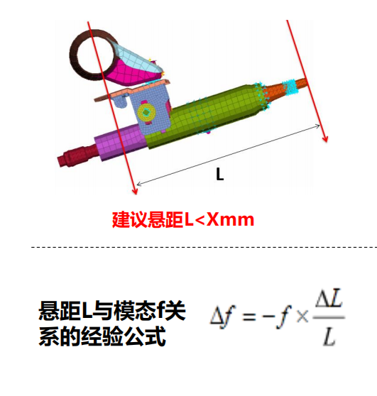

设计提案:布置类提案 - 转向系统布置
拉杆结构形式
原状态
悬距缩短 30mm
模态变化
车型 1
36.8HZ
39.6Hz
2.8Hz
车型 2
36.9Hz
40.2Hz
3.3Hz
表:仿真验证分析

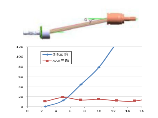

设计提案:布置类提案 - 驱动轴角度布置
普通节型驱动轴,夹角在大于 X 度时滑移力开始突变。因此驱动轴夹角需控制在 X 度内,或采用高成本的节型, 如 AAR 节型。
测量值
测量空载
测量半载
测量满载
节型
车型 1
6.8°
5.5°
4.8
GI
设计车
设计空载
设计半载
设计满载
节型
车型 1
4.97°
设计半载
2.51°
GI
图:不同方案对指标的影响

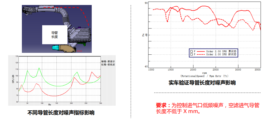

设计提案:布置类提案 - 进气系统布置
概念仿真:基于基础车,根据初版收集构想,完成设计方案的概念模型及性能仿真验证;

图:怠速振动概念仿真:利用基础车车身振动作为边界, 仿真方向盘振动,并识别问题区域。
图:鼓噪路噪概念仿真:利用基础车的变形车身 配合底盘预研方案,识别路噪问题,并验证初版衬套效果。
图:中高频结构辐射噪声概念仿真:电机及减速器台架振动为边界,利用底盘感念方案配合基础车车身传函测试数据,对电机 / 减速器低阶结构辐射噪声进行仿真,评估方案可行性及问题点。

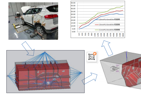

图:声学包概念仿真:利用基础车或标杆的声源为边界,将整车声学 包目标分解到各系统,并验证不同声学包方案对系 统性能的影响,确定最终设计方案。

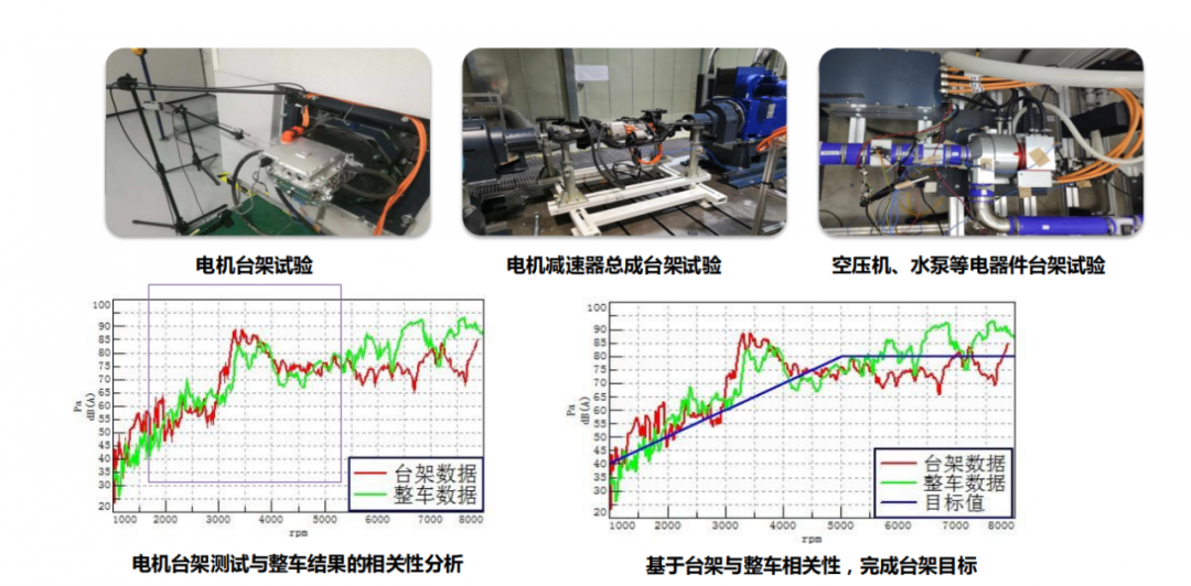

台架测试:通过分析总结基础车电机、电机减速器总成、空压机、水泵等电器件台架及整车测试数 据,建立台架与整车性能的相关性,以此制定设计车的台架 NVH 目标,将 NVH 问题控制在台架阶段;
应用阶段:设计构想、详细设计。

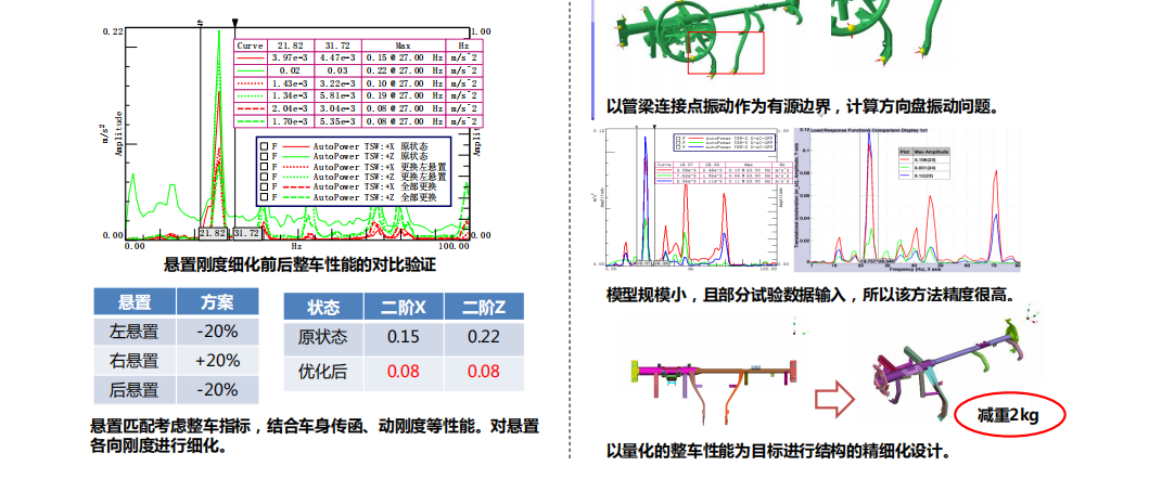

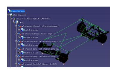

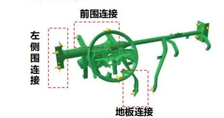

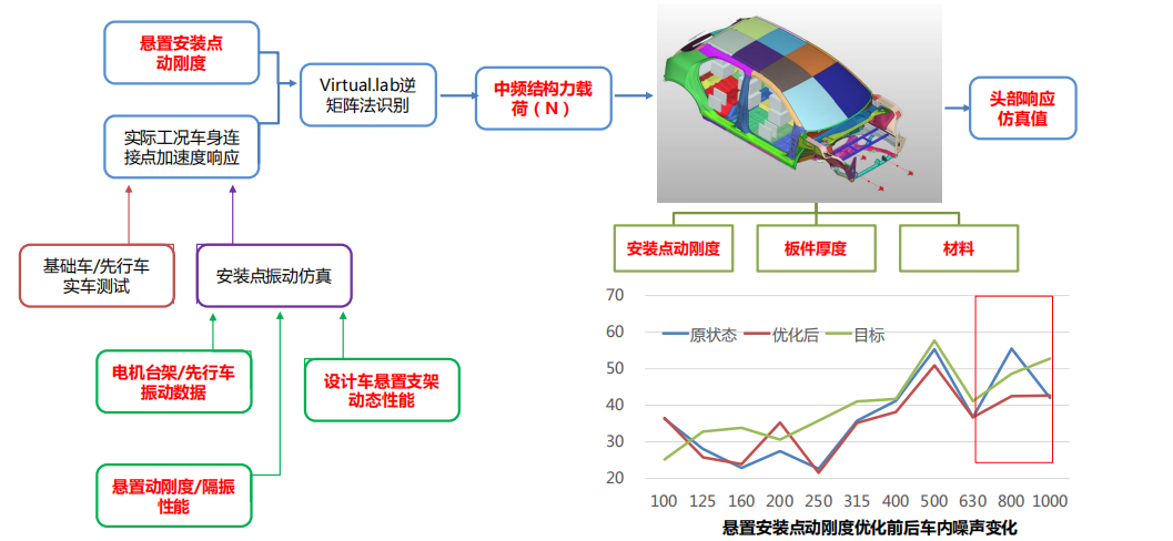

系统优化:结合激励源和响应目标要求,通过仿真分析实现系统或部件设计参数的最优设计,不同于传统的系统、零部件 NVH 指标的仿真分析;
应用阶段:设计构想、详细设计
悬置支架仿真优化:

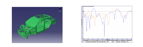

整车响应仿真:搭建整车仿真分析模型,输入路面、动力总成、外部流场等激励,分析车内路噪、动力总成噪声、风噪等响应,对 NVH 一级目标进行分析预测,并对设计参数进行优化。
