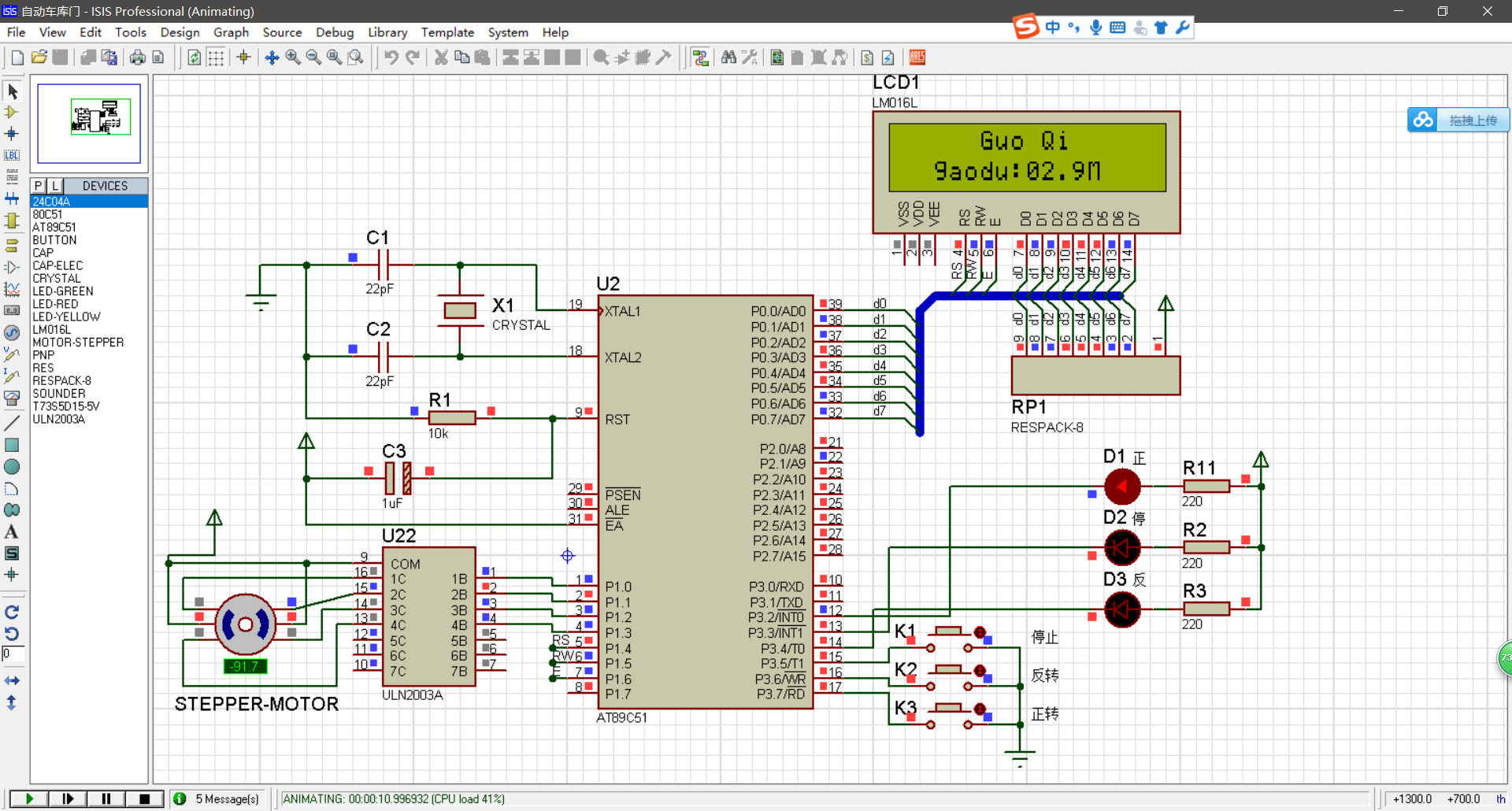

2019年10月15日 | 单片机国旗自动升降系统仿真及程序
2019-10-15 来源:51hei
lcd1602显示,正转翻转停止显示高度;这个是花了100元买的.
基于51单片机做的国旗自动升降系统的proteus仿真原理图:

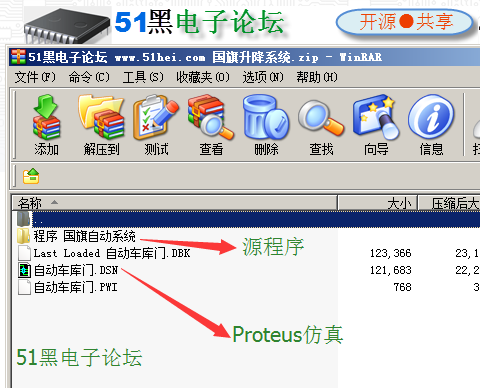

如果没有装KEIL软件
找到  .c   .h结尾的文件即为程序。打开方式选择记事本打开
或者到开发资料里安装KEIL软件
单片机源程序如下:
