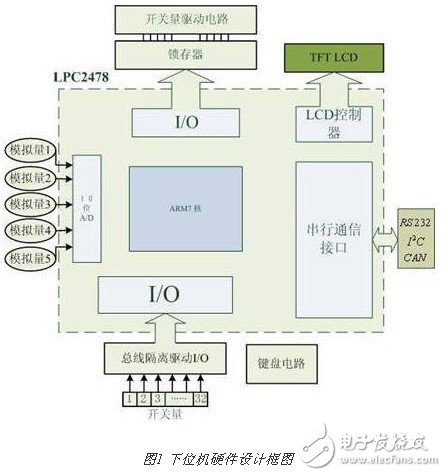

  本系统主控采用ARM微控制器中的LPC2478,它有512K字节的程序存储空间,丰富的片上资源,片上具有LCD控制器和两个CAN接口,它非常适合低功耗、低成本的嵌入式设计。图1中有8个模拟量输入,由于在实际家居状态监控数据中模拟量较少,加之LPC2478片上有可复用8路10位模数转换器,所以本系统直接以其片上资源实现A/D功能。采所采集的模拟量经微控制器处理之后通过PA口输出到LCD显示模块(LCM1)进行本地显示,以及经 CAN1口输出到远程主机,同时也可以通过UART0以RS-232串行通信方式传送到本地PC机.开关量经过总线隔离驱动芯片(74HC245)输入到微控制器的P0~P2口。微控制器处理之后经P3口输出到8D锁存器74HC573中,然后经过驱动电路控制如照明、空调等仅需要开关的家用电器.开启用逻辑“1”表示,关闭用逻辑“0”表示,与此同时微控制器同样经CAN1口输出到远程主机,键盘电路用于设置系统的工作状态及对采集量进行本地显示。

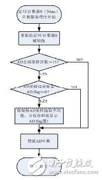

  下位机软件设计主要可分为数据采集模块、通信模块、键盘及LCD控制模块、开关量输出控制模块。限于篇幅只介绍数据采集模块的具体实现方式。ARM微控制器应用轮询方式进行模拟量和开关量的采集。通过设置定时器/计数器0中断,每次中断时间20毫秒,用于模拟量(AI)采样定时;定时器/计数器1中断,中断时间250毫秒,每次中断时扫描开关量输入(DI)状态.主程序开始时进行定时/计数器0,定时/计数器1,AD,DI等的初始化,初始化主要是设置定时器的中断方式(设置定时器0溢出中断,定时器1比较中断),外部中断INT0,INT1中断方式(INT0下降沿产生异步中断请求,INT1上升沿产生异步中断请求);AD,DI处于可以接收模拟量和开关量的状态,然后程序进入循环状态,等待上位机控制信息的到来,如果有控制信息到来便把相应的标志位置 1,主程序跳转到相应的服务程序产生相应操作。
  l 定时器0中断服务程序
  定时器0中断主要完成模拟量的数据采集与平均值计算,其程序流程图如图2所示,具体为:定时器0中断时间为20毫秒,用于AD采样计时;当AD采样次数满 15次后判断采样结束标志,如果采样结束则计算平均值然后在LCD上进行显示后,产生AD中断,最后中断返回。
  l 定时器1中断服务程序
  定时器1主要完成扫描开关量输入状态,其中断程序流程图如图3所示.具体为:中断时间为250毫秒,如果有开关量输入,则置开关量输入标志为1,然后中断返回。
