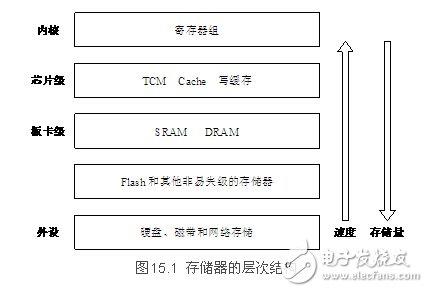

  在ARM系统中,要实现对存储系统的管理通常是使用协处理器CP15,它通常也被称为系统控制协处理器(System Control Coprocessor)。
  ARM的存储器系统是由多级构成的,每级都有特定的容量和速度。
  图1显示了存储器的层次结构。
  ① 寄存器。处理器寄存器组可看作是存储器层次的顶层。这些寄存器被集成在处理器内核中,在系统中提供最快的存储器访问。典型的ARM处理器有多个32位寄存器,其访问时间为ns量级。
  存储器的层次结构
  图1 存储器的层次结构
  ② 紧耦合存储器TCM。为弥补Cache访问的不确定性增加的存储器。TCM是一种快速SDRAM,它紧挨内核,并且保证取指和数据操作的时钟周期数,这一点对一些要求确定行为的实时算法是很重要的。TCM位于存储器地址映射中,可作为快速存储器来访问。
  ③ 片上Cache存储器的容量在8KB~32KB之间,访问时间大约为10ns。
  ④ 高性能的ARM结构中,可能存在第二级片外Cache,容量为几百KB,访问时间为几十ns。
  ⑤ DRAM。主存储器可能是几MB到几十MB的动态存储器,访问时间大约为100ns。
  ⑥ 后援存储器,通常是硬盘,可能从几百MB到几个GB,访问时间为几十ms。
  注意TCM和SRAM在技术上相同,但在结构排列上不同;TCM在片上,而SRAM在板上。
