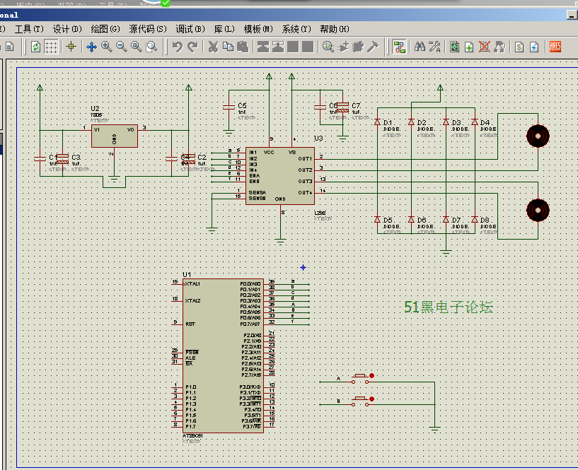

2020年10月16日 | 51单片机控制小车前后左右运动程序
2020-10-16 来源:51hei
单片机源程序如下:
#include
sbit IN1 =        P0^0; // 高电平1 后退(反转)
sbit IN2 =  P0^1; // 高电平1 前进(正转)
sbit IN3 =        P0^2; // 高电平1 前进(正转)
sbit IN4 =  P0^3; // 高电平1 后退(反转)
sbit ENA =        P0^6;   // 高电平使能
sbit ENB =  P0^7;        // 高电平使能
//延时函数
   void delay(unsigned int k)
     unsigned int x,y;
         for(x=0;x           for(y=0;y<2000;y++);
//小车前进函数
void run(void)
     IN1=1;                //左电机
         IN2=0;
         IN3=1;                //右电机
         IN4=0;
         ENA=1;
         ENB=1;
//小车后退函数
void backrun(void)
     IN1=0;                //左电机
         IN2=1;
         IN3=0;                //右电机
         IN4=1;
         ENA=1;
         ENB=1;
//小车左转函数
void leftrun(void)
     IN1=0;                //左电机
         IN2=1;
         IN3=1;                //右电机
         IN4=0;
         ENA=1;
         ENB=1;
  //小车右转函数
void rightrun(void)
     IN1=1;                //左电机
         IN2=0;
         IN3=1;                //右电机
         IN4=1;
         ENA=1;
         ENB=1;
   //小车停止函数
void stop(void)
     IN1=0;                //左电机
         IN2=0;
         IN3=0;                //右电机
         IN4=0;
//主函数
void main(void)
   run();   //调用前进函数
   delay(200);
while(1)//
