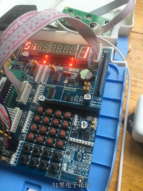

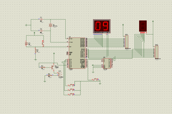

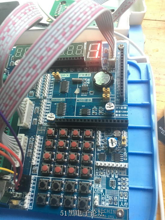

2020年10月16日 | 51单片机三路抢答器
2020-10-16 来源:51hei
单片机程序源码:
*  标题:                           三路抢答器                                  *
*  时间                      2018年8月5日17:59:20                                                   *
*  实验说明:在10s的时间内,三位选手进行按键抢答,如果1号抢答,那么数码管将显示*
1号选手的号码。并且蜂鸣器响,以此类推。如果10s时间到,蜂鸣器响,选手 *
无法进行抢答                                                                                    *
* 实验心得:做法相对简单,注意共阴数码管还是共阳数码管                                                             *
