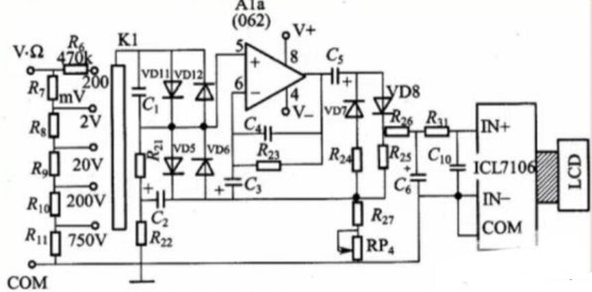

  下面我们先介绍一下数字万用表交流电压档测量交流电压的原理,然后再介绍一个测量任意波形交流电压的方法。
数字万用表测量交流电压的电路
  数字万用表测量交流电压的电路。
  一般的数字万用表大都是采用上图所示的交流-直流转换电路来测量正弦波交流电压的。图中的TL062是一款低功耗、高输入阻抗的双运放,这里使用其中的一个运放与二极管VD7、VD8一起组成一个精密整流电路,这种整流电路的优点是,可以消除普通二极管死区电压的影响,即使mV级的交流电压亦可以整流。
  测量交流电压时,被测电压经分压电阻衰减后送至TL062的同相输入端⑤脚,经其放大及VD7、VD8整流、C6滤波后,便可以得到一个与被测交流电压有效值成正比的直流电压,将该直流电压送至万用表的模数转换器处理后,即可读出被测交流电压的大小。
  由于这种精密整流电路是按照测量正弦波交流电压设计的,并且所用的TL062运放的高频性能不是很好,故使用这种电路的万用表,一般只能用来测量不失真低频(400Hz以下)正弦波交流电压的有效值,而对于测量频率高于400Hz或非正弦波交流电压便会产生较大的测量误差。

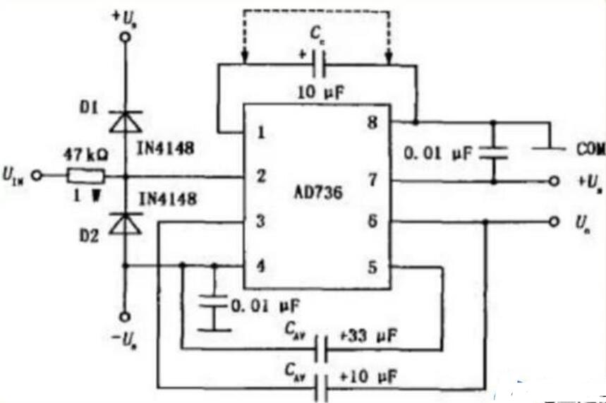

  AD736构成的真有效值转换电路。
  若提问者想测量2400Hz交流电压的有效值,可以选用专用的真有效值转换器AD736按照上图所示电路接一个交流-直流转换电路,其可以将任意波形的交流电压转换成直流电压,将该电路输出的直流电压送至万用表的直流电压档,即可读出被测交流电压的有效值。

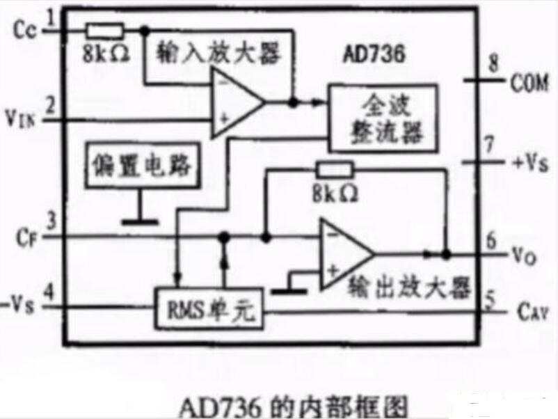

  AD736内部电路框图。
  AD736是一款常用的真有效值转换器IC,其采用DIP-8或SOP-8封装,工作频率范围为0~460KHz,工作电流只有200μA,并且具有较高的测量精度,不少真有效值数字万用表都选用其来测量任意波形的交流电压。
