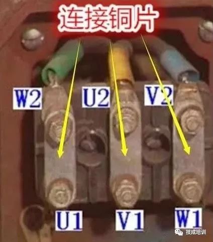

三相电动机的测量方法:
把数字万用表档位放在200Ω档上,两两测量电动机上的三相电源线,如果三次测量的电阻值相等或非常接近,说明三相绕组导通良好。
再把电动机的接线盒打开,把接线端上的连接铜片去掉,也就是断开U、V、W三个绕组的连接,把万用表档位放在电阻档的最大档位,还是用万用表表笔两两测量U、V、W三个绕组相互间的任意一端,若阻值都显示无穷大,说明电动机相间绝缘正常。
最后用万用表最大电阻档,测量U、V、W任意一端和外壳的阻值,若阻值都是无穷大,说明电动机绝缘没问题,可以通电试验起动。

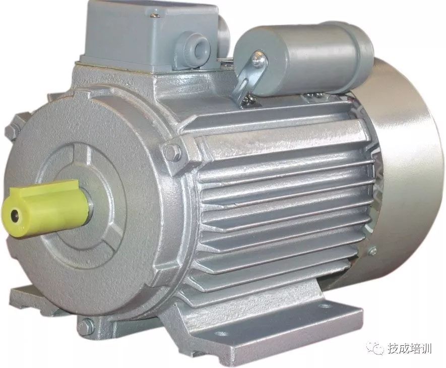

单相电动机的测量方法:
测量单相电动机的时候可以把数字万用表的档位放到2K档,先测量主绕组的阻值,一般在几十到几百Ω,根据电动机功率的不同而有差异。
副绕组的阻值比主绕组的阻值略大点或一样。如果主副绕组的阻值正常,再测量一下主副绕组之间的绝缘,把万用表档位放在最大的电阻档位上,在主副绕组断开的情况下,用一只表笔接在主绕组的任意一个接线端上,另一表笔接地副绕组的任意一端上,绝缘电阻无穷大为正常,最后也是测量两个绕组和外壳的绝缘电阻,一只表笔接绕组,一只表笔接在电动机外壳上能导通的地方,显示无穷大为正常。
