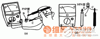

3)电流放大系数尸值的估测测PNP三极管时,将万用表置于Rx1k挡或Rx1O0挡,把红表笔接集电极,黑表笔接发射极,测其阻值并做记录,然后将1OOk Ω电阻接人电路,如图1所示。接人电阻后的阻值应比不接电阻时要小,即表针的摆动变大,摆动越大说明管子的放大能力越好,如接人电阻后表针仍停留在原位不动,表明管子的放大能力很差。
图1三极管β值的估测
万用表判断中、小功率三极管性能好坏的方法
(a)测量原理;(b)实测方法
测量NPN型三极管时,其方法与PNP完全一样,只是把红、黑表笔对调就可以了。

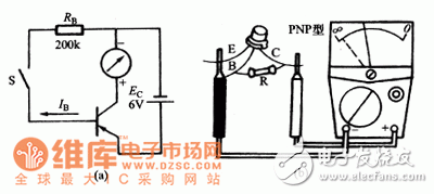

2)集电极、发射极的判别 对锗材料的PNP、NPN待测管子,可先用上述方法确定管子的基极b,然后置万用表为Rx1lk挡,再测剩余两个电极的阻值,对调表笔各测一次,在阻值较小的一次测量中,对PNP型管子红表笔所接为集电极,黑表笔所接为发射极。对于NPN型管红表笔所接为发射极,黑表笔所接为集电极。如图2所示。
图2锗三极管引脚的判别

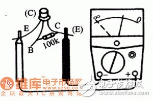

对于NPN型硅管可在基极与集电极之间接一个1OOk Ω的电阻,用上述同样的方法,测除基极以外的两个电极间的阻值,其中阻值较小的一次,黑表笔所接就为集电极,红表笔所接就为发射极。如图3所示。
图3NPN硅三极管管脚的判别

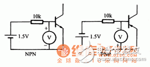

(3)判别三极管是硅管还是锗管根据硅管的正向压降比锗管正向压降大的特点来判断硅管还是锗管。其方法如图4所示。在基极与发射极回路中接入1.5V电池和1Ok Ω电阻,然后用万用表的2.5V挡测其发射极的正向压降,若是0.2-0.3V时,便为锗管,若是0.6-0.8时,便为硅管。
图4硅管与锗管铁判别
