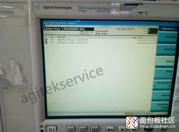

二、故障描述:搭建1.8G4T4R一次PIMD时发现该仪器测试没有反应,经过多次校准发现该仪器异常;
三、检测维修
1、上电测试仪器开机正常,然后进行测试验证;
2、搭建1.8G4T4R一次PIMD时发现该仪器测试没有反应;
3、拆机进行检测;

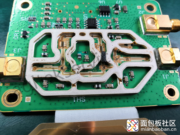

检测:经过检测发现,仪器电子开关损坏,造成测量异常;

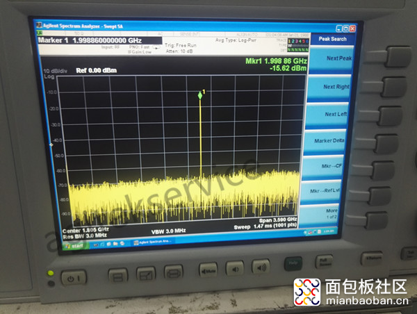

维修:更换电子开关,维修电路,调整检测仪器。
整机清灰,清洁外观;
指标合格,维修完毕。
