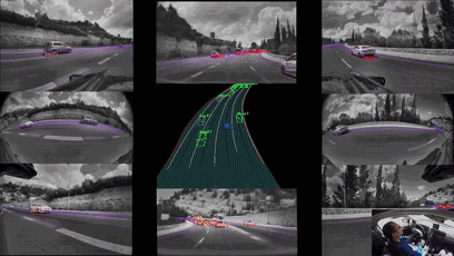

视频都是在耶路撒冷繁忙的街道上拍摄的。每个Mobileye视频显示器屏幕上相同的三个独立的视频元素: 一架Mobileye自动驾驶在耶路撒冷驾驶的无人机镜头,一名安全司机的视图(显示他正在做什么),以及可视化软件,将机器的视图呈现为周围的自动驾驶工具。
这段视频可以让我们了解到,在耶路撒冷,自动驾驶正在 (无人机镜头)看些什么,它的传感器(12个摄像头)正在捕捉什么,Mobileye的自动驾驶软件是如何解读世界的,以及机器是如何理解可视化软件呈现的视图的,可视化软件指导着自动驾驶的行动。我们还密切关注安全驾驶员,了解他看到了什么,以及与可视化软件的外观相比是否出现了人为差异。

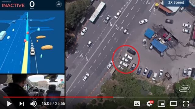

婴儿推车失踪了?
14点52分,有个人推着婴儿车。上面的图片是视频中婴儿车出现时的一个画面。计算机似乎直到很久以后才意识到这一点。这是AI没有训练过的对象的情况吗?
Shai Shalev-Shwartz:行人和婴儿车一直都在被检测。然而,可视化只显示“事实”。

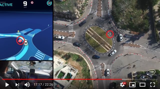

在17:17左右,你突然看到一个红色的盒子,这种物体之前没出现过。什么造成了这样的幽灵?
Shai Shalev-Shwartz:我们的感知神经网络被调到安全的一边(falsie vs. missy),因为目标丢失是一个安全问题,而错误检测这个问题比较comfort(缓和)。尽管如此,驾驶的舒适性并没有受到影响(决策时要考虑到目标是“活跃”的车架数量,并相应地调整制动配置以减少颠簸)。

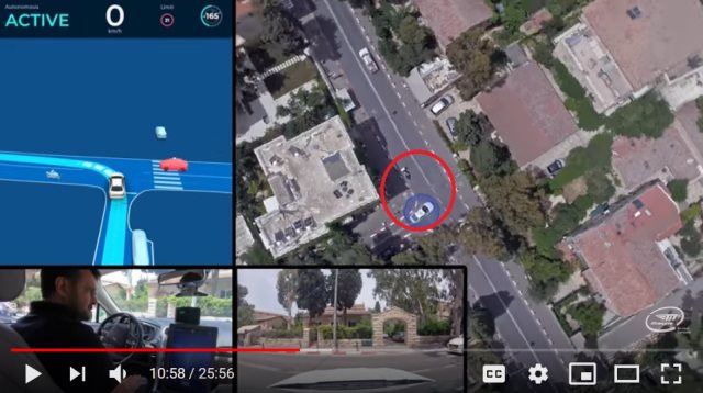

接下来我们要提醒大家注意的是左转向。视频在10:45左右开始。Mobileye测试车缓缓驶进道路,因此它基本上阻断了交叉交通,为自己创造了一个开口。还有一些时候让我觉得是攻击性驾驶。这被认为是“文化差异”的行为吗?
Shai Shalev-Shwartz:这在以色列和大多数西方国家都很正常。无所事事地等待完美的情况是没有用的。请记住,我们基于RSS的驾驶政策可以很容易地调整以适应不同的驾驶风格。

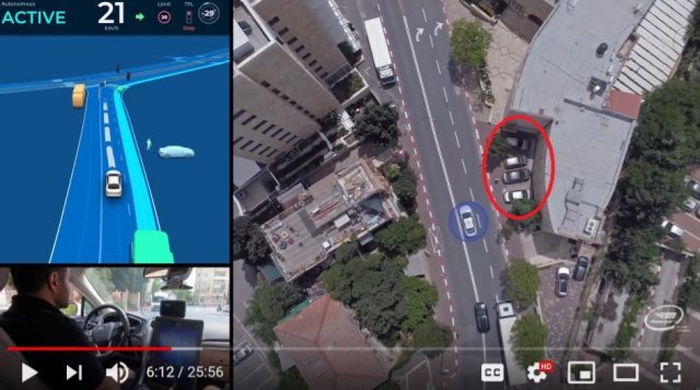

我们所涉及的下一个问题是当Mobileye车辆停下来换电池后会发生什么。顺序大约从14:45开始。在无人机拍摄的视频中,我们看到右侧停着几辆车。但在可视化软件上,停车数量一直在变化。导致这个的原因是什么?
Shai Shalev-Shwartz: 这就是之前提到的(1)已知它被某个道路使用者占用(2)已知它未被占用。
