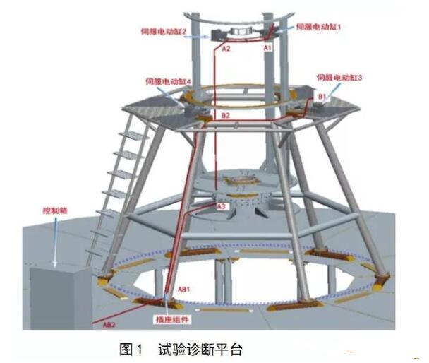

试验诊断平台的控制系统设计要求如下:
(1)根据现场装调人员指示,操作人员发出伺服电动缸动作指令,4个伺服电动缸在总行程范围内单独动作,在行程极限位置可靠停止;
(2)控制箱应具备每个电动缸的行程显示、动作指示功能,且要求操作简单,便于搬动。
2、控制对象分析
试验诊断平台如图1所示。
试验诊断平台

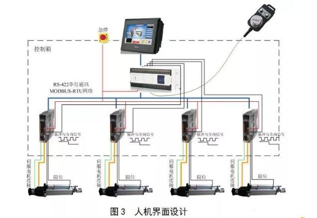

根据对控制任务以及被控对象的分析,控制系统应提供一个友好的人机界面,能完成对4个伺服电动缸的半闭环位置控制,操作模式具有JOG连续运转,JOG步进点动与电子手轮方式,伺服电机启动/停止可S形加减速,电机使能与刹车控制等功能。
由于使用的是交流伺服位置控制系统驱动,根据L7S系列标准I/O型伺服驱动器端子输入位置运转模式接线,上位控制系统需带PTO(脉冲串输出)的可编程开发运动控制器、运动控制卡或PLC以及能与控制器或控制卡通信连接操作的上位人机界面HMI触摸屏。
3.1基于四轴运动控制型PLC构成的控制系统
整个控制系统包括电源、信捷TH765系列HMI触摸操作显示屏、信捷XDM-32T-C四轴运动控制型PLC、电子手轮、L7S系列标准I/O型伺服驱动器等。HMI触摸操作显示屏、运动控制型PLC及L7S伺服驱动器通过串行通信网络MODBUS-RTU协议构成监控系统。其系统结构如图2所示。
基于四轴运动控制型PLC构成的控制系统结构图

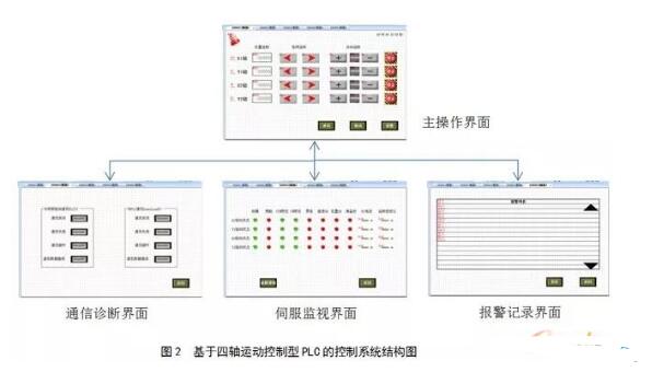

信捷TH765系列HMI触摸操作显示屏通过TouchWin编辑软件可快速组态人机界面,实现多个界面,如图3所示,包括操作与位置显示界面、伺服驱动器状态界面、报警与历史记录界面等。

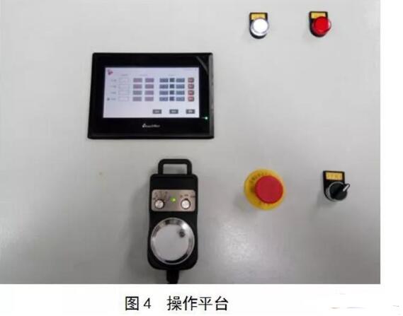

采用AP斜面操作台集成控制系统,操作平台如图4所示,主要分为HMI触摸操作显示屏和电子手轮两部分。电子手轮左侧为轴选择旋钮,分为五档——OFF、X1、Y1、X2、Y2;电子手轮右侧为倍率选择旋钮,分为三档——X1、X10、X100。置于OFF档时,手摇金属码盘无效;置于相应轴时,电子手轮手摇金属码盘可顺时针和逆时针操作,对应轴前进和后退。
